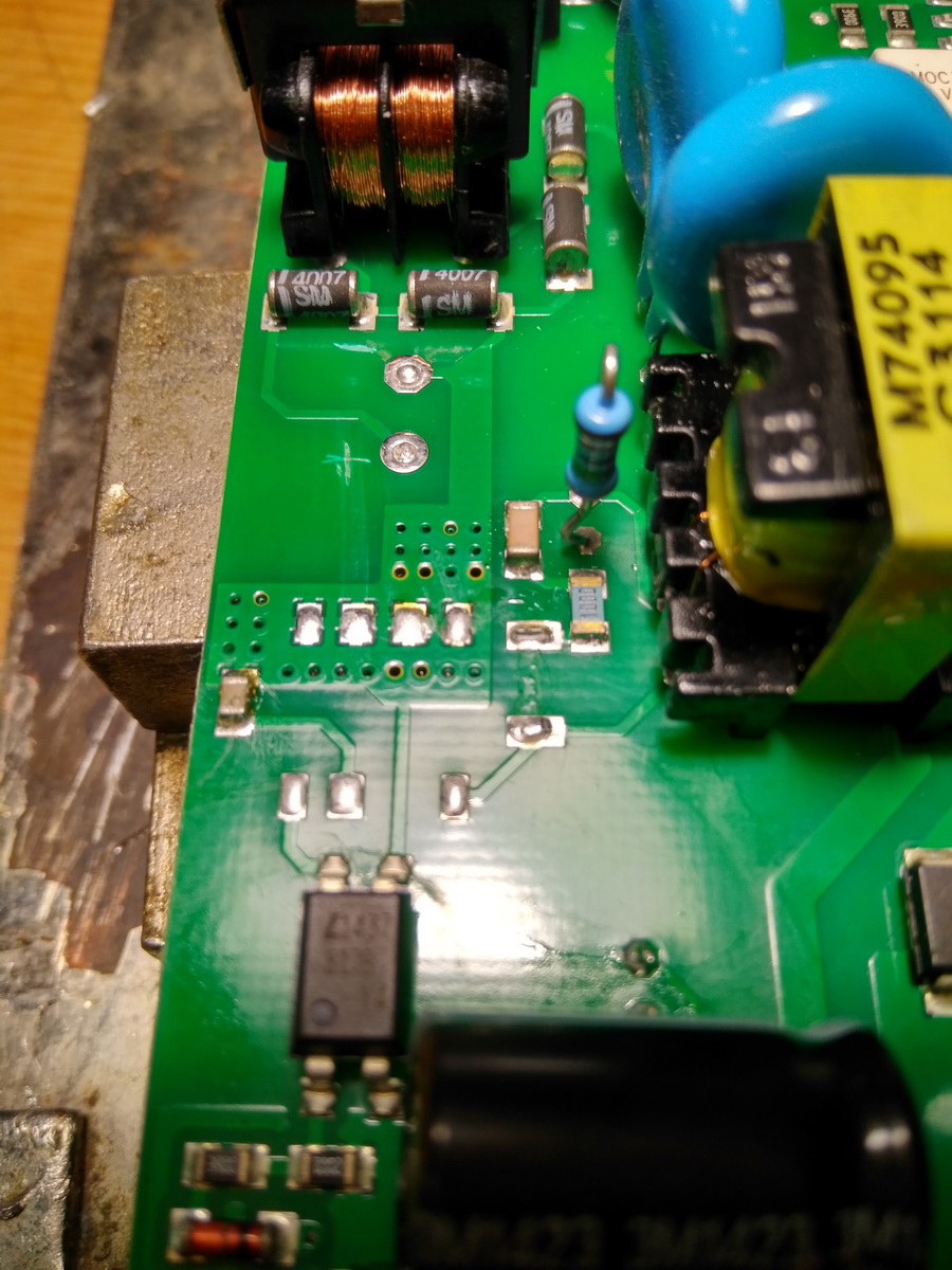

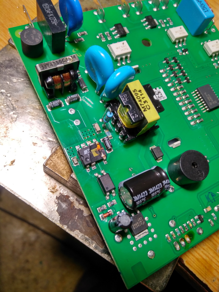

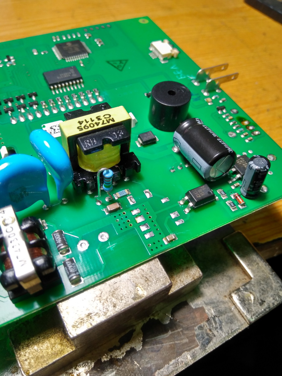

Добрый День Уважаемые Радиолюбители, Ремонтники и Модераторы этого замечательного и полезного форума. Принесли в ремонт увлажнитель воздуха после скачка напряжения, сгорел предохранитель и снесло крышу шим-контроллера кусок корпуса так и не удалось найти диодный мост и др детали целые, посмотрел параметры наиболее подходит по pin TNY174-180; но такой микросхемы в корпусе so8 нет, помогите пожалуйста советом-заранее спасибо.

а это и не so8 а dip8c. И это, вы бы спрятали фотки как-нибудь под ссылки что ли, а то пока до конца вопроса дойдешь трафик кончится.

REKKA, а нкууя куда то заглядывать, если он сам все нашел и даташит выложил.

eduard2, проблема похоже только в том, что автор решил что у него в устройстве корпус SO8 а на самом деле DIP8C. Ну по крайней мере я так понял.

БЕЗЫМЯННЫЙ, вообще-то ,на фото видно что , ШИМ у него в корпусе DIP7 Я дал автору ссылку путь подберет что, ему требуется

REKKA, пля, ну посмотрите же вы наконец в даташит,http://datasheet4u.com/datasheet/T/N/Y/TNY177_PowerIntegrations.pdf.html , там и тип корпуса указан и количество ног на чертеже видно.

Да какая разница? DIP7 или DIP8 без одной ноги, разве это принципиально?

ВСЁ ГОСПОДА! Всем Спасибо! поставил TNY275PN в стандартном dip корпусе ещё в утечке был защитный диод (on pE27 B14.) запустил блок.
