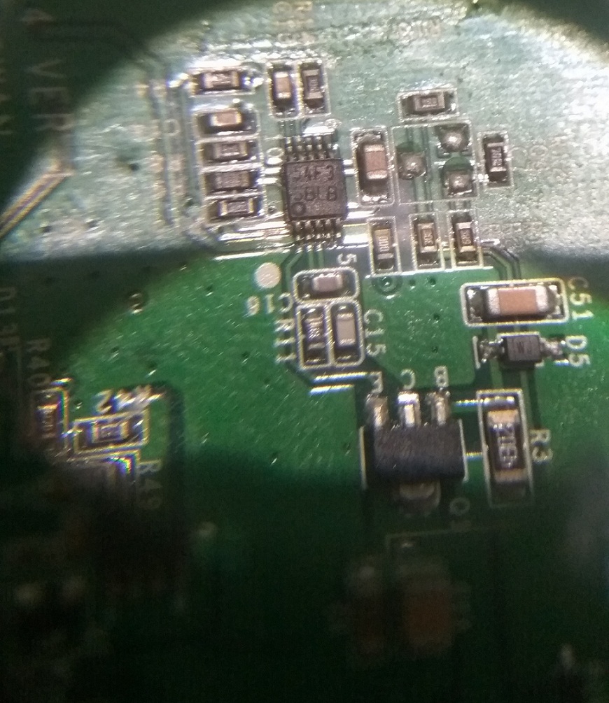

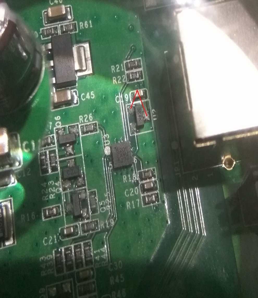

Приветствую. Помогите пожалуйста распознать на фото 1 U2 маркировка BR4K корпус SOT23-3 коротыш между ногами выделиными красными линиями.
Так же по возможности прошу помочь в определении U3 в корпусе DFN10 3*3 маркировка 6201 EAVU 527+, и U1 на втором фото с маркировкой 54F3 SBLB в корпусе SSOP10.
U3 посравнивал по обвязке в статье http://monitor.espec.ws/viewtopic.php?t=238351 ничего не нашел подходящего.

Оказалась, инжектор inj-24, выгорел в грозу. пробита U3 - Si3462. с корпусом напутал вместо DFN оказался QFN-11.
datasheet https://www.silabs.com/documents/public/data-sheets/Si3462.pdf
