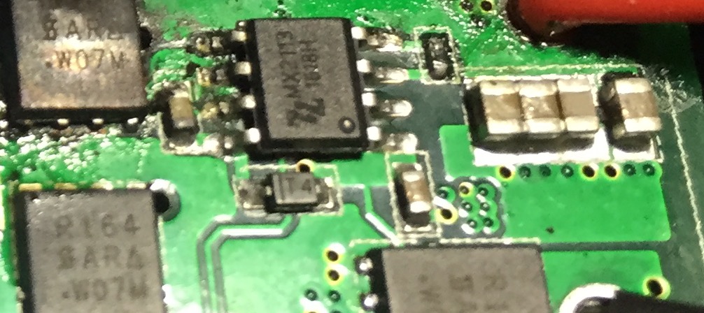

Добрый день всем!
Дал попробовать другу, принесли сломанную вещь.
Разобрал, видно сгорел один мосфет R164, рядом стоит непонятный чип.
Маркировка на чипе MX2113, datasheet не могу найти в сети.
Так же рядом с этим чипом есть обугленный smd элемент....
Помогите определить, что да драйвер или иной элемент MX2113.
Если у кого есть рабочая база Hugo Vapor 160, может подскажите про сгоревший smd элемент?

Maxtr писал:
MOSFET gate-driver: Vcc - 4....13,2V, Vout ~ 40V, пиковое значение тока - 1, 7А, при вдохе - 2,3А, время нарастания - 15ns, спада - 10ns
Даташит у производителя - за мани! голливудская улыбка

Интересно, а подобрать полный аналог без датащита этого китайского бренда не заплатив денешку за датащит не получится я думаю... думал использовать аналог от Texas Instruments или того же Vishey?

Maxtr писал:
Интересно, а подобрать полный аналог без датащита этого китайского бренда .... не получится я думаю...
Maxtr, кто же мешает? Подбирай ! Основные исходные данные для этого драйвера, я тебе дал.

roges, я знаю и понимаю, но это история точно не про тупой драйвер для полевиков в банальном бокс моде для вэйпинга, это больше про сложную логику и проприетарные стандарты. Да и смысла в таком подходе нет: чем меньше информации про твою продукцию, тем меньшей твой потенциальный сегмент рынка. Так что это не то, что "даже", а скорее "именно" у крупных известных брендов нормальная практика, когда какой-то узкий заказ по чужим патентованным разработкам. Чего там такого можно напатентовать в проходном элементе, который работает почти что насквозь? Его на коленке из рассыпухи собрать можно.

roges, почти 100% мирового населения используют импульсные питальники, но это же не значит, что сейчас все должны ломануться срочно патентовать и секретить их элементную базу. голливудская улыбка
Я б подобрал и даже спаял этот самый аналог для ТСа и даже не на коленке, и даже почти в таком же форм-факторе, но... на возмездной основе. подмигивание Цена вопроса - двухканальный ОУ с гистерезисом и пара шустрых маломощных полевиков с низким зарядом затвора - все в SMD. Но не хватает описания/топологии, там может быть инверсия.
