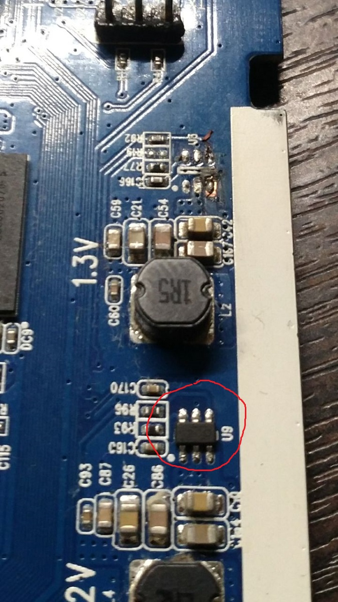

Доброго времени суток, уважаемые коллеги-мастера!
Принесли в ремонт майнер для криптовалюты Pangolin M3.
Было перепутано полярность питания +12 вольт.
Взорвались три электролита и два step-down конвертера - на 3.3 и 1.3 вольта. Крошечная IC, 6 ног, надпись на корпусе "200". Тип корпуса похож на SOT23-6.
Фото прилагаю.
Спасибо заранее,
С уважением,
Максим.
Живой step-down
