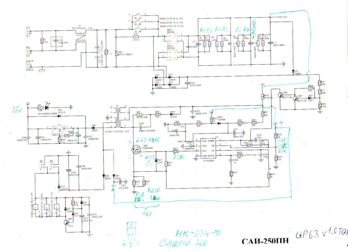

Привет всем. Ребята подскажите пожалуйста.Нужен был преобразователь на машину МАЗ с 24Вольт на 12Вольт. Собрал на КР142ЕН5А стабилизатор с ТРЕМЯ ПАРАЛЛЕЛЬНЫМИ на радиаторе выходными транзюками КТ819Б. Регулирует от 8-ми до 17-ти Вольт нормально...НО при подключении даже лампочки на 21Ватт транзюки нагрелись градусов до 80...А если включить больше нагрузки, то можно кипятить воду(...Схему прилагаю...Подскажите, что не так или другую схему.
24 в 12.jpg 72.72 КБ Скачано: 261 раз(а)

21ватт на 12 в это примерно 2 ампера, падение на транзисторах 12 в умножаем на эти самые 2 ампера и получаем 24 ватта греющих транзисторы. Так что по данной схеме все так как и должно быть. Вас спасет только импульсный DC/DC преобразователь. |

Жаль...Для музыки надо меньше пульсаций...Выхода нет, придётся лепить импульсник...Подскажите схемку, можно слепить импульсник на ПОЛЕВИКЕ и выход сделать на КТ819-х???... или же наоборот надо лепить сам генератор на БИПОЛЯРНЫХ а выход делать на ПОЛЕВИКАХ???......Чтоб НИЧЕГО негрелось... |

SergUser писал: | Нужен преобразователь с 24Вольт на 12Вольт. Собрал на КР142ЕН5А стабилизатор с ТРЕМЯ ПАРАЛЛЕЛЬНЫМИ на радиаторе выходными транзюками КТ819Б. Регулирует от 8-ми до 17-ти Вольт нормально...НО при подключении даже лампочки на 21Ватт транзюки нагрелись градусов до 80...А если включить больше нагрузки, то можно кипятить воду(...Схему прилагаю...Подскажите, что не так или другую схему. | если нужны именно 12v то из схемы следует убрать переменный резистор а вместо КС210 поставить стабилитрон Д808 на 8v аещЁ надЁжней Д815Б( двуноправленный стабилитрон там ненужен ) число транзисторов увеличить до 4-х прикрутить к мощному радиатору - должен быть изолирован от массы (-) в эмитеры в ОБЯЗАТЕЛЬНОМ !порядке поставить резисторы по 0,2ом 2w и ввести защиту от КЗ линейный стабилизатор правильно рассчитанный и изготовленный лучшее что есть ! |

Сдай этот хлам в цвет.
Берёшь строчник ампер на 20, составной к нему прикорячиваешь на тот же радиатор,( 2 ампера, 10 ватт хотя бы), и линейный стаб НОРМАЛЬНЫЙ lm317 или вроде того, с делителем по даташиту, на отдельный радиатор или через прокладку и всёёё! Это будет работать |

Линейные схемы не подходят.разве что зимой,обогревать машину.без обдува вентилятором и большого радиатора не обойтись.Если и делать на биполярных,то брать их только в мет. корпусе.в эмиттерах ставить по куске нихрома 0,05ом.чтоб токи выровнять через транз.
Поетому лучше делать импульсный преобразователь на полевиках.На биполярных больше падение напряжения и больше нагрев..
я делал один раз по такой схеме
http://pro-radio.ru/auto/3498-2/
схема внизу страницы.
немного упростил схему только.
при нагрузке лампой от фары радиаторы с полевиками нагрелись градусов до 40,не больше.радиаторы были сняты из компового бп.с него же и дросслеь 100мкг взять,только перемотать надо. и диодную сборку MBR3045 с шим TL494 оттуда же.Плату поместил в тот же корпус из комп. бп,вентилятор оставил.
разводка платы есть.вручную рисовал.
по сути делал из хлама.купил только супрессор 1,5KE36 и 2 шт IRFZ48N,установил вместо тех что на схеме.
или делать по другим схемам,но пробовать как будут работать.но ета реально рабочая.
