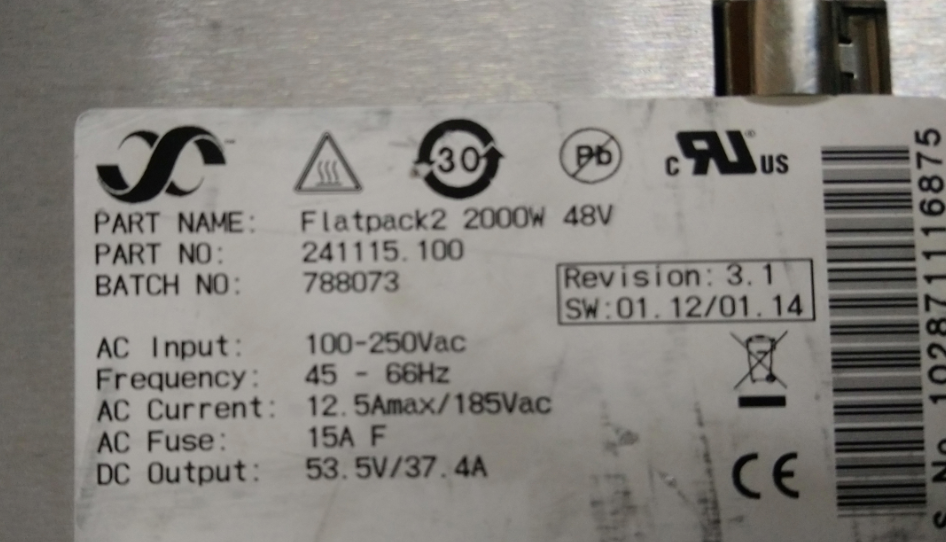

Имеется данный блок питания от базовых станций GSM, сталкиваюсь с таким агрегатом впервые. Внешних признаков жизни не подаёт, индикация отсутствует при подачи сетевого напряжения. Вскрытие визуально ничего не выявило. Предохранители все целые. Здесь есть схема, но она не полная и плохого качества, есть там ещё немного информации по этом блоку. Сделал замеры на пинах вертикального модуля с процом, есть напряжения на 8 ноге 5В, на 12 ноге 16В и на 21 ноге есть 321В. Есть подозрение на мёртвую прошивку проца, везде как правило в интернете ссылаются на неё. Где можно её взять? Кто-нибудь удачно ремонтировал этот блок с такой неисправностью? В интернете не нашел ни одной темы с удачным ремонтом этой неисправности такого модуля. Буду рад любой полезной информации по ремонту этих блоков! Так как их должны целый вагон на ремонт привезти недовольство, огорчение
