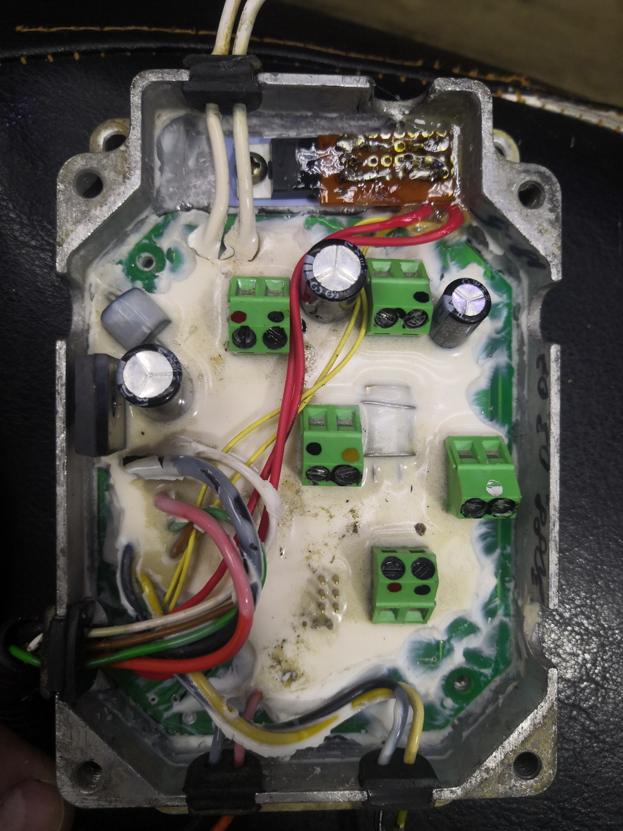

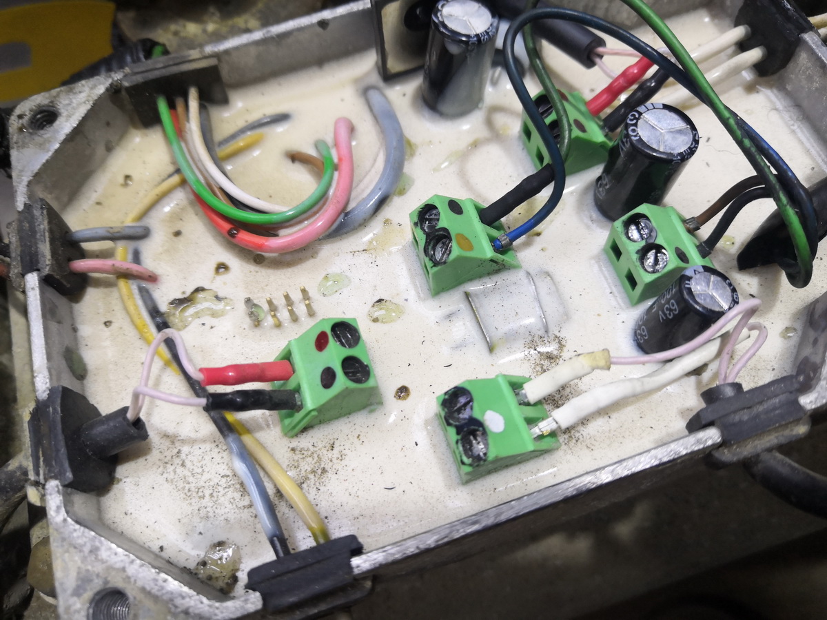

Здравствуйте! Хочу поделиться схемой замены (умного ключа) VN750-E который управляет водяной помпой в жидкостном подогревателе теплостар 14 ТС-10. Задача стояла отремонтировать блок управления но данного ключика в наличии не было. Пришлось сделать замену этому ключу. Данный отопитель работает без проблем.
