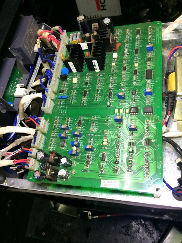

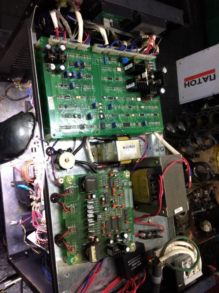

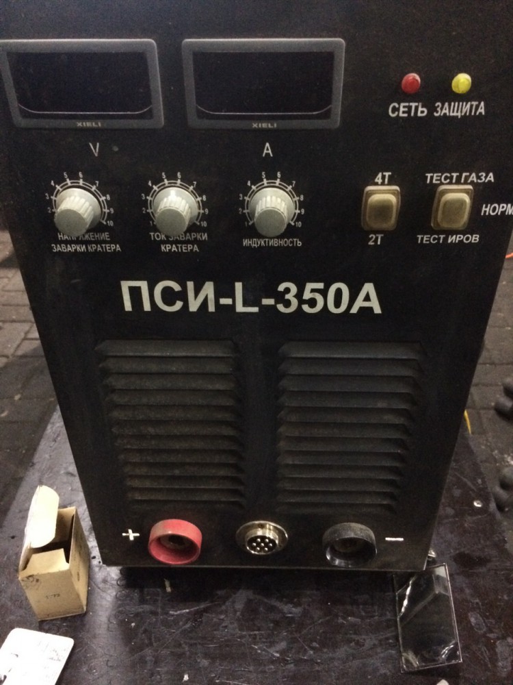

Доброго времени суток)
Нужна помощь в ремонте ПАТОН ПСИ-L-350A. На апарате не регулируется
сила тока , хотя при регулировке на дисплее показывает что релировка
осуществляеться. Фактический Ток около 100 ампер и не изменяется.
Подскажите в чем может быть проблема?Спасибо.

Сообщение #3 от 15/03/2019 14:44 цитата
Уже все на плате управления проверили микросхемы кондеры заменил, ничего не изменилось. При оключении обратной связи апарат выдает макс ток.
