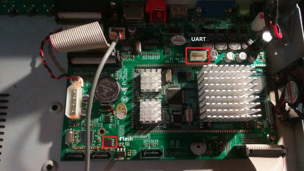

Здравствуйте уважаемые форумчане! Попал мне в руки сей видеорегистратор с проблемой нет изображения, когда включаешь пищит два раза после чего появляется заставка ST, а дальше черный экран.
Данный регистратор уже был в руках "Мастера": был паян стабилизатор (регулируемый) что стоит возле сата портов обозначен как U54, также была паяна флешка MXIC 25L512C, ну и множество резисторов и конденсаторов тронули даже кварц задели ладно это все я поправил за кривыми руками пропаял как положено все. Картинка так и не появилась, грешу на прошивку но вот беда как ее залить и где взять на 17-ю версию.Те прошивки что можно достать в интернете устанавливаются через меню, но у меня нет возможности зайти в меню.
И кто подскажет должен ли греться этот самый стабилизатор кстати на вход приходит 3.3v на выходе 1.2v, напряжения в норме?
На плате есть свободный разъем (J10) 4-пина это случайно не UART? Если он то может через него прошиться можно?
Разобрался я с этим разъемом это на самом деле UART уже подключился и проследил за загрузкой через uart сначала идет все ОК но потом выходит ошибка - Segmentation fault (Ошибка сегментирования) что это может значить?

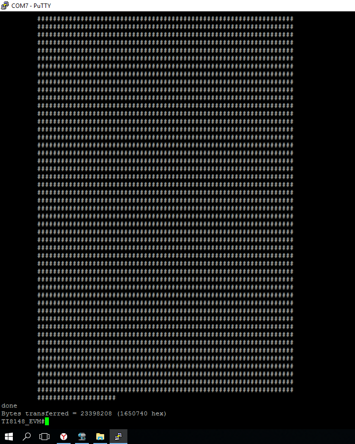

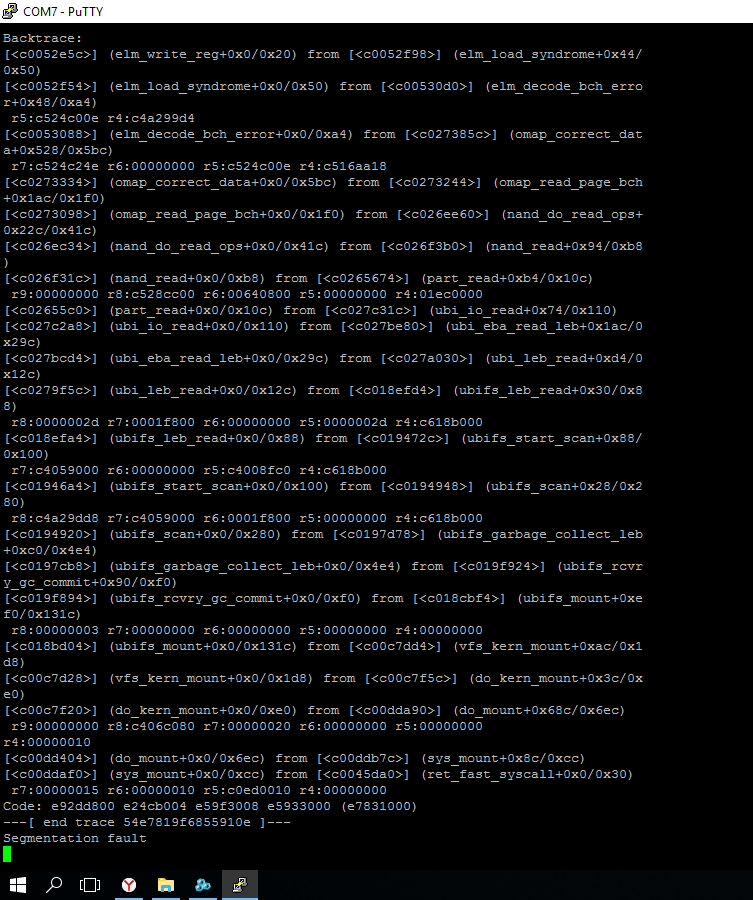

Удается загрузить в память прошивку но вот записать во флешь не удается не как все делаю аналогично как здесь http://cyber-place.ru/showthread.php?t=748 но все заканчивается строчкой Bytes transferred =...

на счет флешки тоже подозреваю что меняли, а кварц не меняли его задели когда отпаивали конденсаторы и отпаялся один контакт думаю проц не причем загрузка проходит норм а вот на бутте что то идет не так сей час скрин скину. Ссылку что Вы дали я уже читал и пятое сообщение мое
ДОБАВЛЕНО 17/04/2017 17:23
Может кто просто инструкцию даст по прошивке регистраторов по uart?

Вот процесс загрузки прошивки в память, а какую дальше команду надо ввести что бы она записалась?

Сообщение #8 от 18/04/2017 00:00 цитата
Такие только программатором поднять можно-заливкой рабочего бинарника с донора.
Или написать загрузчик под этот проц,который будет загружаться в озу и принимать данные с 232 интерфейса и писать их во флеш,или попросить оный у производителя.

сейчас посмотрю повнимательней так как эта флешка стоит в районе сата портов а юарт в другой стороне платы
ДОБАВЛЕНО 18/04/2017 18:57
Обратная сторона платы
сверху похожа на флеш как в роутерах ставят, а снизу помечена краской 16-ножка так на сколько я знаю помечают флешки (биосы)

Сообщение #16 от 18/04/2017 19:01 цитата
Пытаться искать бинарник по надписям на материнке возле уарт или по марке проца-есть шанс что хотя бы запустится а потом обновить прошивку на свою-это как вариант
ДОБАВЛЕНО 18/04/2017 19:03
U46 это тоже флешка,значит загрузчик сидит в маленькой флешке,а сама ось в большой.Марку бы её
ДОБАВЛЕНО 18/04/2017 19:05
В планшетах с процами интел тоже так сделано в 8 ногой загрузчик,а сам ведроид или винда в большой
марка ее H27U1G8F2BTR фирмы Nnnix
