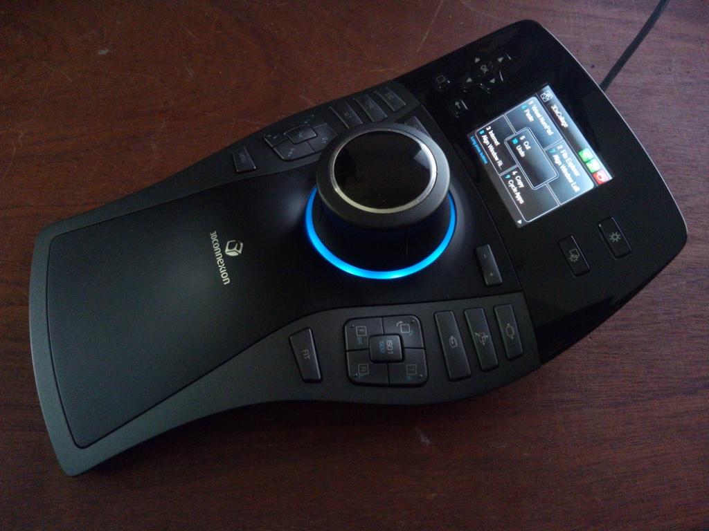

Взялся за ремонт 3-д мышки, не запускается, моргает экранчик и всё замирает.
Греется шимка U1021, помогите опознать, гугл весь изгуглил и всевозможные
кодовые калькуляторы этот чип не знают :
https://3dboom.su/oborudovanie/aksessuary/3d-mysh-3dconnexion-spacepilot-pro.html

Сообщение #2 от 07/01/2020 14:50 цитата
Найди вход и выход замерь питание и озвучь.

Сообщение #3 от 07/01/2020 15:04 цитата
TO(Nic) писал:
чип внутри с КЗ, как замерить ?

Сообщение #4 от 07/01/2020 15:11 цитата
Как обычно. Сколько на входе? На выходе нет кз?

Сообщение #5 от 07/01/2020 15:38 цитата
TPS62240DRV http://www.ti.com/lit/ds/symlink/tps62240.pdf

Сообщение #6 от 08/01/2020 21:14 цитата
II3II писал:
Благодарствую, грызун ожил !!!
