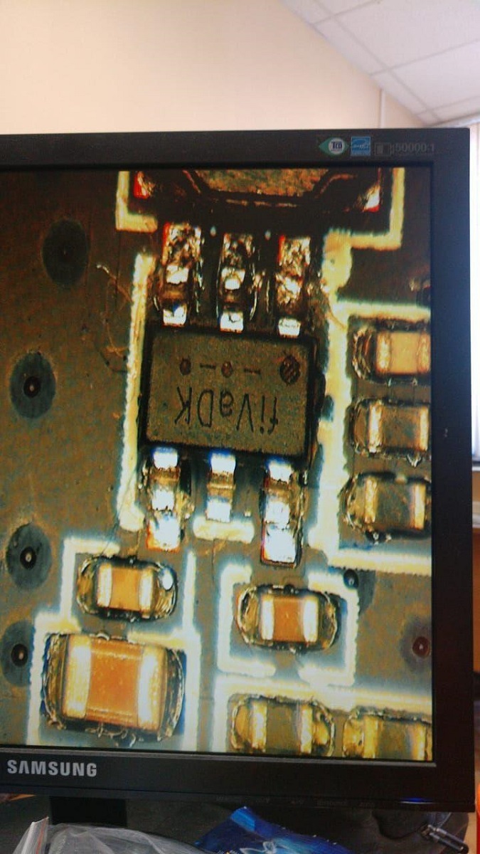

Здравствуйте, попала в руки данная точка, запитана была по USB. Сгорел элемент, на плате два таких участка идентичных. Похоже на транзисторную сборку, но не могу ее опознать по данной маркировке. Может кто встречал.

mgdn писал:
Дроссель рядом, пятая нога в воздухе, ни на какие размышления не наводит?

Накидай примерную схему обвязки. Потом тут http://monitor.espec.ws/section27/topic200427.html или тут http://monitor.espec.ws/section27/topic248187.html поищи. И не по надписи, а по функционалу.

Сообщение #5 от 04/08/2020 16:14 цитата
по маркировке fiV похож на FP6373A
http://chip.tomsk.ru/chip/chipfile0-x.nsf/all/2D3A12E5B8F0162646257F98006604C2/$File/FP6373A-1.0-JUL-2013.pdf

II3II писал:
Да где то рядом, только концовка не та) Спасибо покопаю в этом направлении!

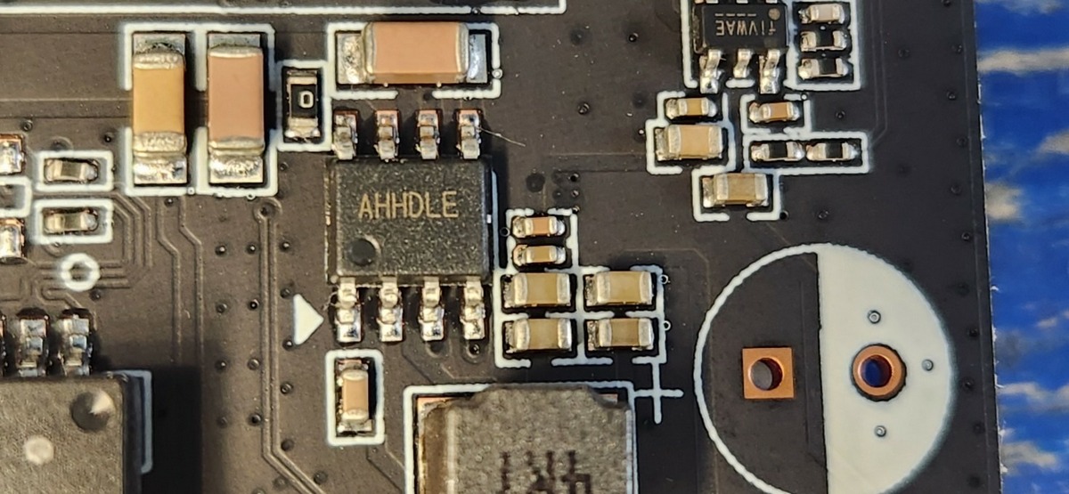

Здравствуйте. Принесли несколько таких аппаратов после грозы. Локализовал неисправность на микрухах. Кодировку так и не смог найти. На двух аппаратах микрухи AHICRA. На одном - AHHDLE. Помогите плиззз.

devious
Сообщение #8 от 19/10/2023 08:46 цитата
platon70 писал:
Добрый день! Вам не удалось найти маркировку AHHDLE?
