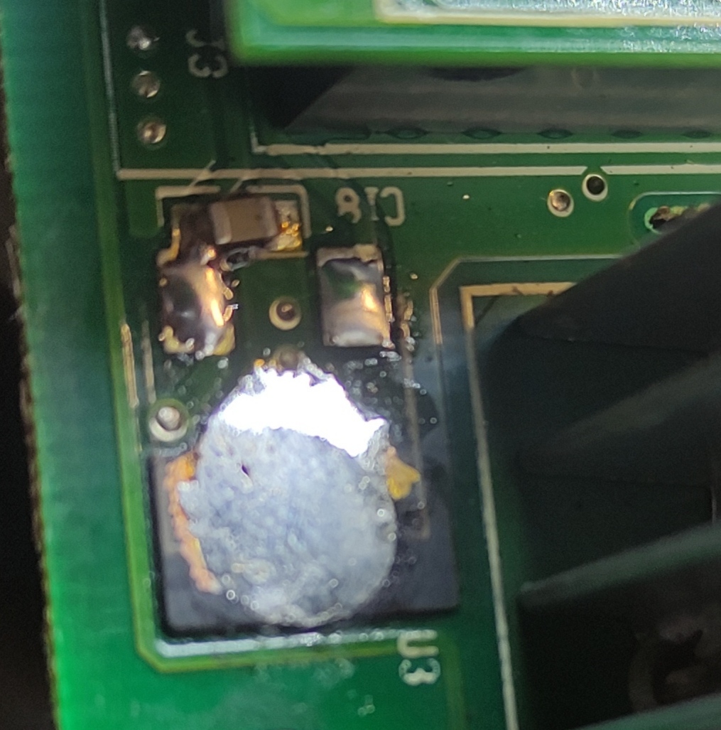

Добрый вечер всем!
Есть ИБП STABA PSN-1000 (плата управления MX-U209M2DB) с дефектом.
Все детали поменял кроме одного резистора. Не пойму номинал - после чрезмерного нагрева цвета полосок изменились до непонятки.
Большая просьба - пожалуйста, если кто имеет такой аппарат, подскажите номинал резистора!
Резистор 2-х ваттный R46, возле разъема подсоединения проводов от трансформатора.

mocanu_igor, че там виднеется Кор. Чер.Чер. похоже на 10 Ом и рез не 2 вт, а на 3

Я тоже так думал, но в реале все полосы светлее, чем на фото. Первая полоска - что то между желтым и коричневым, а вторые две - тёмно коричневые. Третья - точно золотистая была, но допуск не так тут важен. А звонится он - 47 ком.

Надо смотреть с чем связан. По фото 47к, вторая полоса фиолетовая вроде.

Понять, в какой цепи стоит, какую функцию выполняет, и какое напряжение падения на нём должно быть, может тогда и гадать не придётся.

Все, всем спасибо. Так и есть 47 кОм.

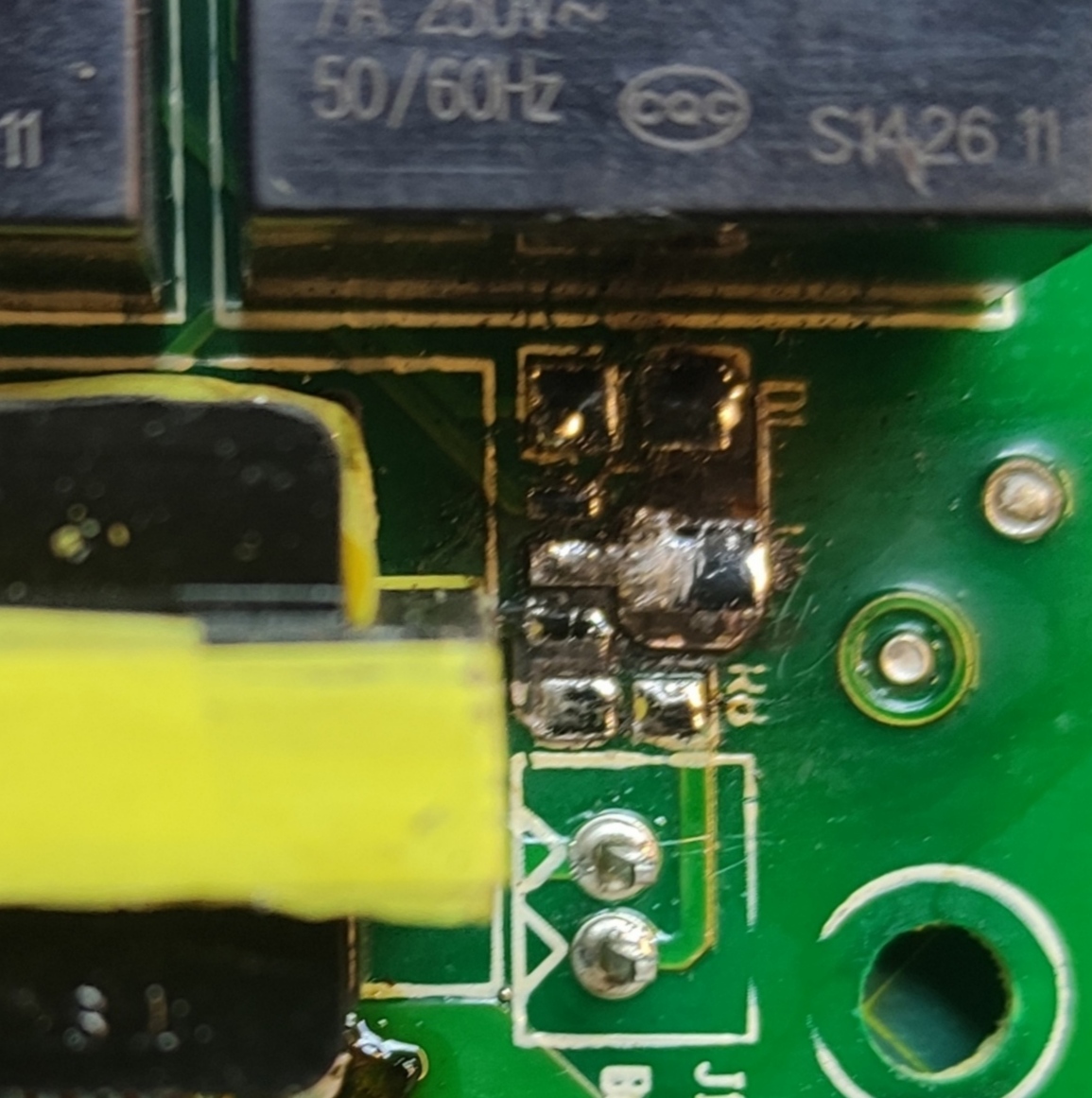

И вот этот пожалуйста
