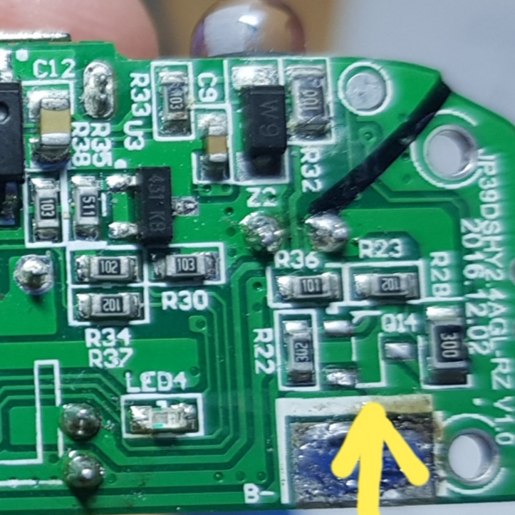

после замены полевиков, ведет себя как кирпич, дежурки нет, просто очень сильно нужно, перерил гугл и яндекс и ничего кроме купить я не нашел

Mikol119, чем 260-й отличается от 210,230?Давайте состав и фото плат(можете на любой файлообменник) и опознаем его как"миленького". |

Mikol119, своими фото вы как бы сделали нам одолжение,спасибо. Каков ваш ответ ,таков и мой,схема любого инвертора на вашем составе микросхем.Ближе наверное будет всё таки Uc3846+TL084.В Сети, есть и схемы и их обмеры.Да,состав и схемы 260-го не отличается от 210,230. |

Ирина Слава, но я на них тоже не могу схему найти попробую поискать по название микросхем
ДОБАВЛЕНО 14/12/2020 14:59
Ирина Слава, но мне нужно микросхема дежурки мне удалось розгледеть на шиме маркировку
SD....
KL700..
дальше не видно и одна сторона сидит на земле 4 ножки, подозреваю viper22a микруха стоит |

Mikol119, да и я о том же,вы озвучте пожалуйста состав своего аппарата,потому как по вашим фото ни чего не понятно.Схема ваша построена на связке UC3846+TL084.Блок итания скорее всего на SD6834(35).
ДОБАВЛЕНО Декабрь 14 2020
Да,и вот о чём забыл написать,этот аппарат расчитан на 100-110 Ампер не больше.То что пишут, не правда,реклама!Два конденсатора,малюсенькие радиаторы, диодный мост игрушечный.Так что обольщаться не стоит.Схема скорее всего подойдёт MMA ZX7-225,по крайней мере по её принципу он построен.Ну а то что не будут совпадать номера деталей ,это не беда,для этого у нас есть голова. |

Ирина Слава, дело втом что сложно прочитать название микросхем я гляну шим контроллер который качает основные транзисторы и постараюсь написать название, я просто начинающий радиолюбитель практик, практикую все что мне по силам, без схемы мне просто очень сложно орентироваться в нем, особенно когда смд монтаж и двух сторонняя плата |

Вертикальная плата ,это Плата Управления,на ней UC3846+TL084. Схема "MMA ZX7-225",качается легко,вот по ней и правтесь.БП там другой,но напряжение такие же.А начинать и учиться всем немного страшновато.,потому что профессионалами не рождаются а становятся. |

Ирина Слава, главное типерь я знаю где питание долно быть на микросхеме и работает она или нет ет уже я проверю |

Все починил, заменил кондер стала с лампой дольше работать, пробывал ей сваривать, работает хорошо https://youtu.be/anebIeD3H94 вот тут будет видно, правда сварщик с меня никакой 3 раз токо сваркой пользуюсь |

БЕЗЫМЯННЫЙ, кондер по цепи питания шимки дежурного источника, после замены сразу стало видно что она дольше работала, как раньше вырубалась как от сети так и через лампу, после замены от сети работает хорошо |
