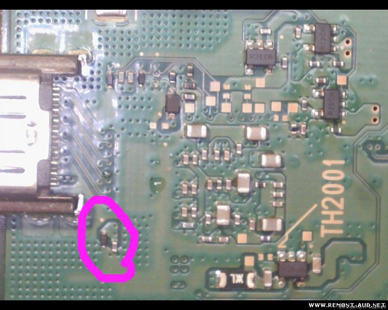

Помогите распознать SMD SOT-23 J9
Demige
Сообщения: 126
Сообщение #1 от 07/09/2021 21:05 цитата
SOT-23 маркировка J9
Стоит в схеме управления ключами сварочного аппарата RDMMA-200 (без K).
Задействованы по 2 ноги, включены встречно.

Сообщение #2 от 07/09/2021 21:24 цитата
1SS337

Сообщение #4 от 08/09/2021 15:16 цитата
Demige, может стоять и стаб от ST(Semtech) BZX84C18 тут нужно смотреть внимательно как вкл.данные девайсы

Сообщение #5 от 11/09/2021 22:09 цитата
Ну вот.
Поставил диоды на 70В. BAV99.215 PBF.
В одном плече остались родные. Осциллограммы меандра на управлящих ногах IGBT вроде одинаковые по амплитуде.

Сообщение #6 от 15/09/2021 20:17 цитата
Сварочник варит. Отдаю.
