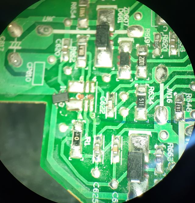

Проектор ViewSonic PA503X определить шимку
TRIPLEX
Сообщения: 2526
TRIPLEX
Сообщение #1 от 09/03/2022 11:59 цитата
Проектор видимо после грозы, хотя владелец говорит лампу поменял и он взорвался
Вторичный блок восстановил, с дежурным проблема.
Шимка 6ти ногая
надпись на ней QQP
мелкими буква 36s
прошу подсобить в поиске
  -1.jpg  90.5 КБ  Скачано: 55 раз(а)

Сообщение #2 от 09/03/2022 12:50 цитата
https://monitor.net.ru/forum/threads/643563/

Сообщение #3 от 09/03/2022 12:52 цитата
Я склонялся к LD7536s браво!
