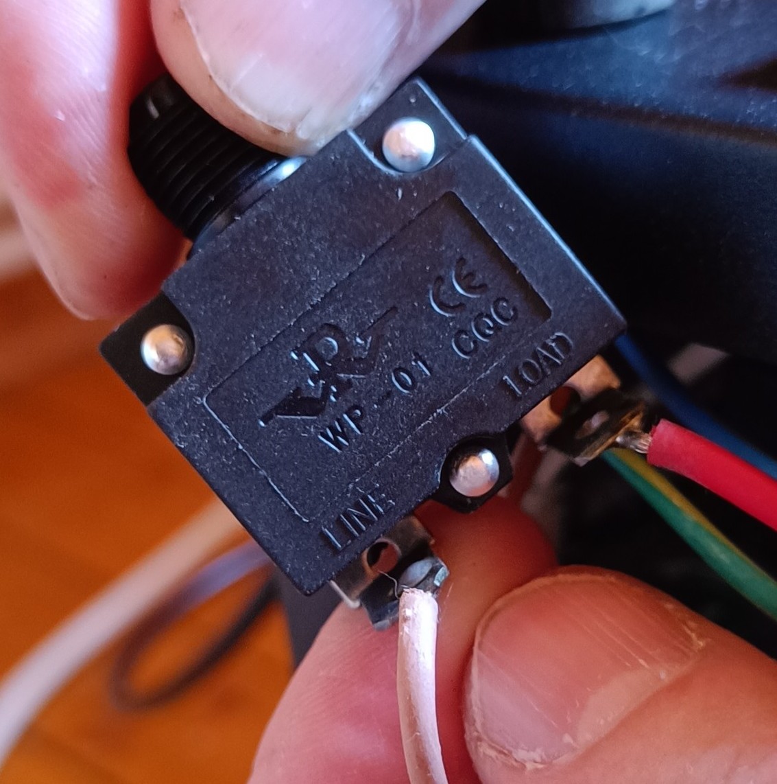

Добрый день, инвертор выдает из 12 220, но не заряжает саму батарею, инпат 0, аутпат 220.
Вот на эту коробочку на фото приходит сеть
Подскажите пжл.

Да,и на каком фото?
Nasreddin
Сообщение #3 от 27/08/2022 21:30 цитата
Вот, не хотел загружаться
ДОБАВЛЕНО 27/08/2022 21:31
Nasreddin писал:
И там была подпись, что для сброса напряжения. Из 12 в 220 даёт включить.при этом заряд на батарею не идёт с него

https://www.sktech.ru/predohraniteli/avtomaticheskie/wp-01-5amper/
ДОБАВЛЕНО 27/08/2022 21:37
У вас 10 амперный

Огромное спасибо, может в нем быть дело, если не идёт заряд на батарею?
Где такой можно купить?

Если я правильно вижу фото - это у вас "механический терпопредохранитель" или прерыватель или как они официально зовутся, не в курсе. Оно обычно стоит в цепи 220В. Только если у вас там не какая-то эксклюзивно-редка схема аппарата - эта штука НИКАК не связана с зарядом батареи...

igme, в описании все есть... 32В DC номинальное напряжение. Как раз ему самое место в цепи заряда батарей
ДОБАВЛЕНО 31/08/2022 20:26
вместо него подойдет однофазный автомат на соответствующий ток

Ы...я просто их видел только в цепи 220 в таких устройствах, а на батареях всегда только плавкие предохранители, значит таки более редкая схема, ок. Ну а если косяк в нём - он же разборный, если только не сгорел до угольков внутри - можно починить, можно было сразу разобрать и посмотреть...
