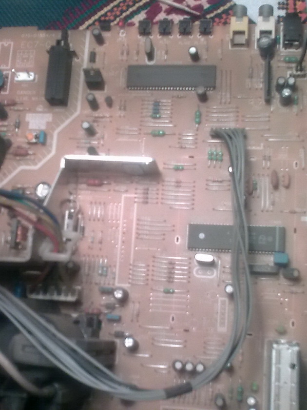

Radiodina TR-14TXT(shassis 2117)
ST92195C3B1
TDA8842
LA7840
Завышенные напряжения БП.Срабатывает защита.Дежурка есть , моргает светодиод(пробует включиться). Или совет без схемы...
ДОБАВЛЕНО 15/09/2010 22:42
фото
  Зображення0001.jpg  146.04 КБ  Скачано: 1343 раз(а)

Литы в порядке. Напряжения поставил в норму резистором регулировки в БП. Пропаял smd в БП. Включился. Работает нормально. На другой день опять не включается. Пропаял плату дальше. Пока включается

dmv61, Пробуй плату на излом , с одним ТВ несколько дней возился , пока нашлась микротрещина (или может быть холодная пайка) .
dmv61
Сообщения: 360
Сообщение #6 От 19/09/2010 10:45 цитата
На излом пробовал. Вот когда не включается, пробует стартовать и не входит в режим (моргает светодиод).

dmv61, Тогда вешай лампу на БП и начинай сначала (Анализ- схема есть) .

После пропайки всей платы работает-поставил на прогон

Неделя прошла-все работает
