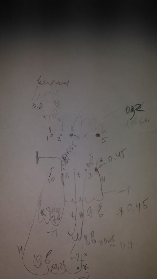

Доброго времени суток! Может кто подскажет моточные данные импульсного трансформатора тюнера Q-SAT ST-10CX. Попал в руки уже с перековыренным БП, транс мотался, обмотки подключены не правильно и есть большое подозрение, что и количество витков обмоток не соответствуют расчетным. Поиск ничего не дал.

Погорела первичка после установки одной из 10 ШИМок купленых на Алике.
Лежало давно, появилось время для самоутверждения перемотал, запустилось.
Кому-то может пригодится.
Обмотки:
со стороны контаков транса
1 2 3 х 5
10 9 8 7 6
горячая сторона:
1-2. 10 витков. 0.2 нач.2 (была сверху)
3-5. 140 витков 0.2 нач.5 (самая нижняя оказалась ;-()
вторички в порядке намотки по возрастанию:
9-10 нач.9 7 витков 2*0.2
7-10 19 витков 0.25 нач.10
7-8 8 витков 0.25 нач. 7
6-9. 9 витков 0.45 нач.6 [/img]
