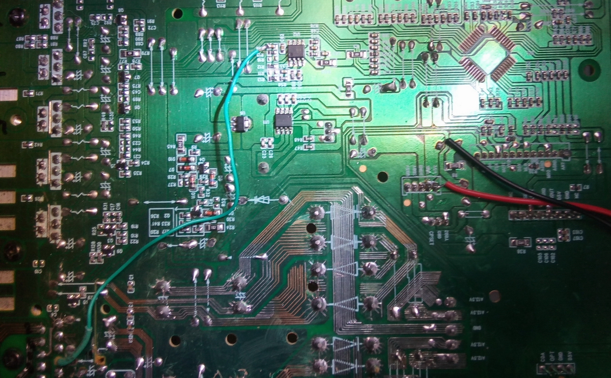

Rocksolaan
Сообщения: 38
Сообщение #12 от 30/05/2020 18:45 цитата
Я провел два часа именно над этой микросхемой (44 ножки, R2S15902FP) - по даташиту изучил почти все ноги... Безуспешно. Хотя в какой-то момент, тыкая сигналом в ножки, смог переключить МС на вход линии (не знаю, как!), и после этого сигнал, поданный просто через тюльпаны, выходил на колонки. Но после рестарта всё сбросилось. недовольство, огорчение (а был бы идеальный вариант - но я не успел проверить, ВСЕ ли выходы получали сигнал - в тот момент были подключены только две колонки).
Пожалуйста, обозначь на фото, как соединил каналы, куда подал сигнал.
Красный провод на фото - взял питание 5 В для модуля. Шумит... может, есть более рациональная точка?
 Размер файла:  746.64 КБ
 Просмотрено:  1082 раз(а)
Rocksolaan
Сообщения: 38
Сообщение #13 от 12/06/2020 16:24 цитата
Подключил в таких местах:
C64 - BR
C61 - BL
C49 - Central
C40 - FR
C39 - FL
Конденсаторы - вертикальный ряд вверху моего фото. Микросхему выпаял.
Надеюсь, кому-то пригодится.
machito
Сообщения: 146
machito
Сообщение #14 от 12/06/2020 19:33 цитата
Rocksolaan, один канал я запаралелил перед кондерами пять входов, на сабик второй канал, норм тоже идет, сабик можно отдельно наваливать
