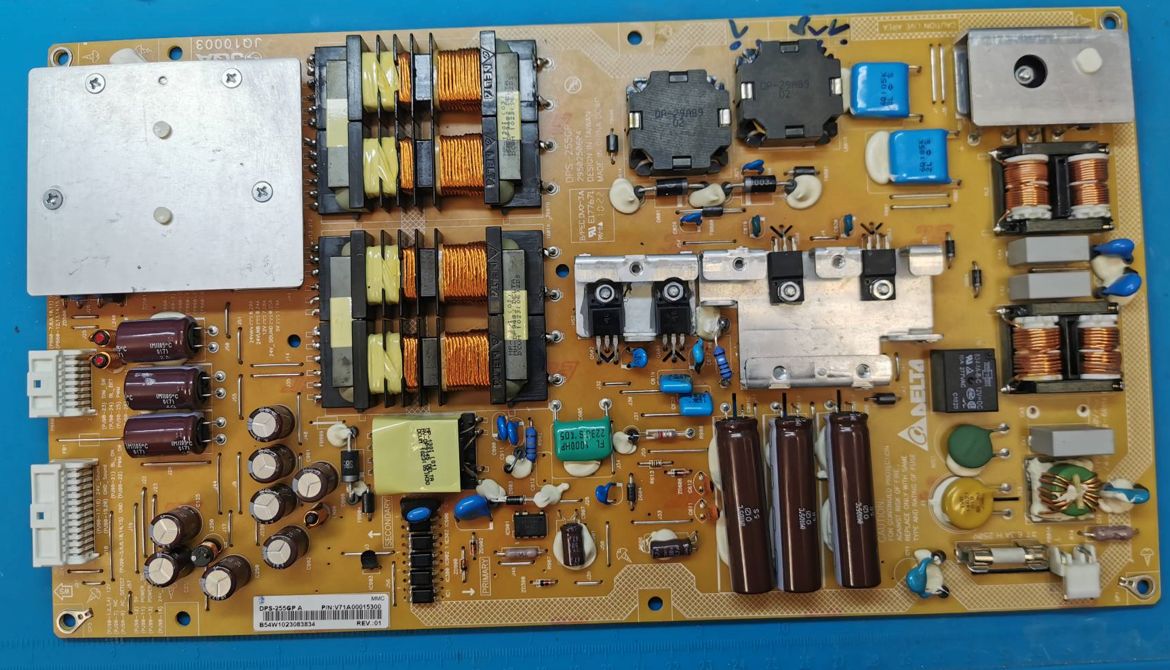

Модель: Toshiba Regza 46WL743
POWER: DPS-255GP A
MAINBOARD: PE0853 / V28A001127B1
МАТРИЦА: Samsung LTA460HQ01
ищу схему телевизора или отдельно блока питания DPS-255GP или возможность опознать сгоревший smd resistor R600,
по дорожке резистор подходит ко 2 ой ноге vcc шим SSC9502S которая была тоже сгоревшей.
  img_20211205_164813.AW3tQ.jpg  179.95 КБ  Скачано: 65 раз(а)
  CpWz_485.jpg  165.3 КБ  Скачано: 61 раз(а)
  CpWz_486.jpg  162.87 КБ  Скачано: 51 раз(а)

scorbis, если это питание микры, то 5-10 Ом поставь и не парь себе мозг.
спасибо, попробую.

scorbis, Подобный блок.
  DPS-165CP.pdf  276.65 КБ  Скачано: 98 раз(а)
