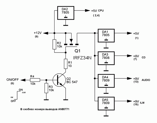

sergunya73
22/03/2008 08:10
S-TULA,а вот ещё весьма оригинальный вариант её замены,может пригодится. http://monitor.espec.ws/download.php?id=27224

т.как собрал навесухой аналок микрухи AN80T71 -запитал схему и - процессор огненный токи большие тоесть дохлый что в общем и предполагалось. далее не вижу возможности двигаться -взял магнитолу на запчасти у клиента по дешовки

drsmoll
10/03/2012 19:08
sergunya73: может полевик все-таки P-канальный надо, а то наверное такая конструкция работать не будет.
AVlad
30/06/2020 06:51
Все работает, только полевик открывается при выключении приемника. При переделке нужно установить инвертор от процессора на 6 ножку микросхемы AN80T71.
