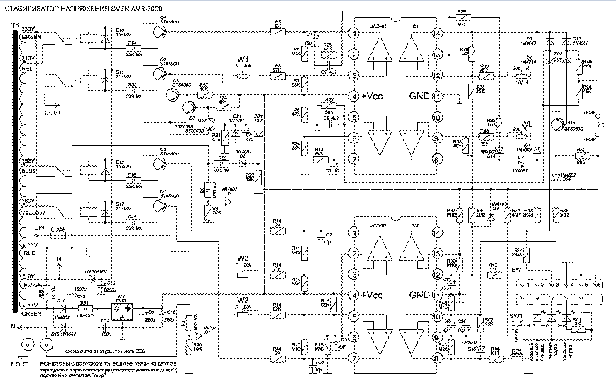

Состав:
ОУ -LM 324 2шт.
Транзисторы - 2SD313 5шт. 2SC1815 ,2SC1008 1шт.
В блоке управлении пробиты транзисторы , дорожки перегоревшие и провод идущий к эммитерам (через сопротивление) 2SD313 оборван и неизвестно куда он был подключен.Выход стабилизатора собран на трансформаторе и реле.

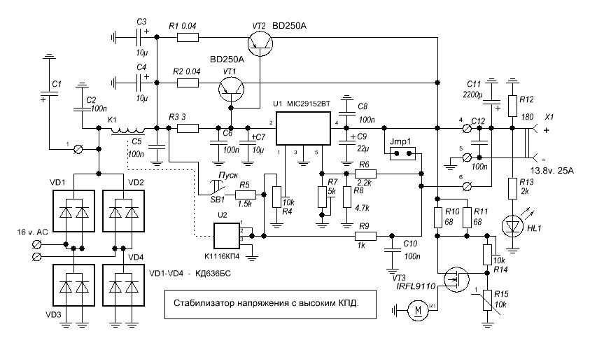

Сообщение #3 от 12/07/2019 17:15 цитата
Приветствую! Та ли это схема? Я не разбираюсь дядя просит найти, что то нашел а то ли это. Помогите если что то есть
  pp_2-0000.jpg  74.91 КБ  Скачано: 190 раз(а)

Сообщение #4 от 12/07/2019 17:46 цитата
Нет, по данным в первом посту наверно эта. Сперва нужно фото платы сверху и снизу. Потом любой скажет что это. Но в принципе эта уже годиться.
  . н..PNG  42.62 КБ  Скачано: 218 раз(а)
