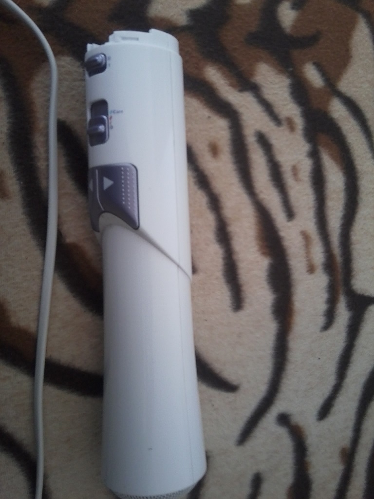

Пришел БП Samsung AA-E8 Выяснялось что згорела микра DM0265R
а вместе с ней стабилитрон (на плате обозначен как ZD1 ) и кондер
С7 номиналы не известны Вот и ищу схему помогите может есть у кого или блок такой валяется хотябы знать их номиналы.Спасибо!

sam2008, в инете инфы по DM0165R, DM0265R, DM0365R более чем достаточно для определения номиналов "... стабилитрон (на плате обозначен как ZD1 ) и кондер С7 ...".
Если не умеешь пользоваться поисовиками, то зарисуй и выложи проблемный участок, может помогу чем...
ZD1 и С7 выгорели полностью? Если нет, то выложи их читаемые фото.

Спасибо разобрался. Стаб. поставил на 4.7V кондер 0,1мкф а микру DM0365R и все заколосилось!!! Может инфа кому пригодиться
