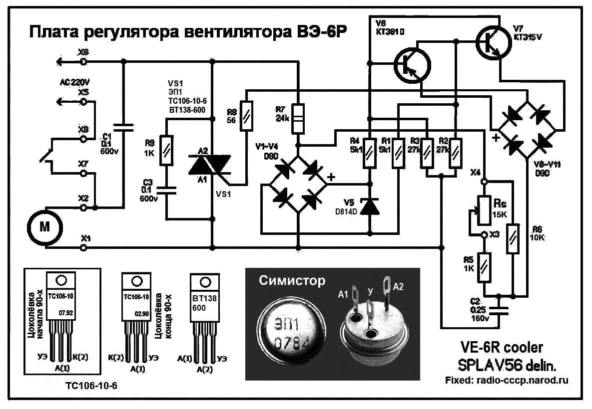

Сообщение #1 от 05/10/2009 03:47 цитата
Электровентилятор ВНС30УХЛ4 модель ВЭ-6Р 1985 г
Есть обугленные резисторы, Гугл ничего не дал, подскажите где искать схему. Спасибо

Volodichka , если у тебя горит резистор который стоит около 2Вт резистора 24 кОм , поперёк ему , и ближе к чуду советской техники именуемому как ЭП1 , можеш выбрасывать свой " кукурузник " на свалку или перематывать обмотки двигателя . Картинку с его местоположением (сгоревшего резистора ) кину на твой Е-mail если нужно . Известные мне родные номиналы резисторов подпишу на картинке . подмигивание Извинения за плохое качество изображения !

Пишу запоздало.. Тоже ищу схему платы этого вентилятора.
Правда сам могу с неё срисовать, но дело в том, что сегодня обнаружил на ней сгоревший диод и резистор.
Диод заменил, резистор сунул наугад..
Правда величина сопротивления тут возможно важна..
Но он всё равно крутится еле еле. (а 220 в на обмотку идёт)
Дайте какую нибудь информацию об этой плате, если не трудно..

вот схема на винтилятор вэ-6р

Это не диод, а хитрый стабилитрон. Не звонится, но работает. Тоже сначала чуть не выкинул его
https://forum.qrz.ru/archive/index.php/t-3399.html
Менять надо сгоревший резистор 1ком и старый советский кондер 0,1 мкф. в его цепи.
Если не менять его, то он из-за утечек резко греется и выжигает резистор.
вот схема https://pro-radio.ru/repair/11091

Вот исправленная схема ВЭ-6Р.
