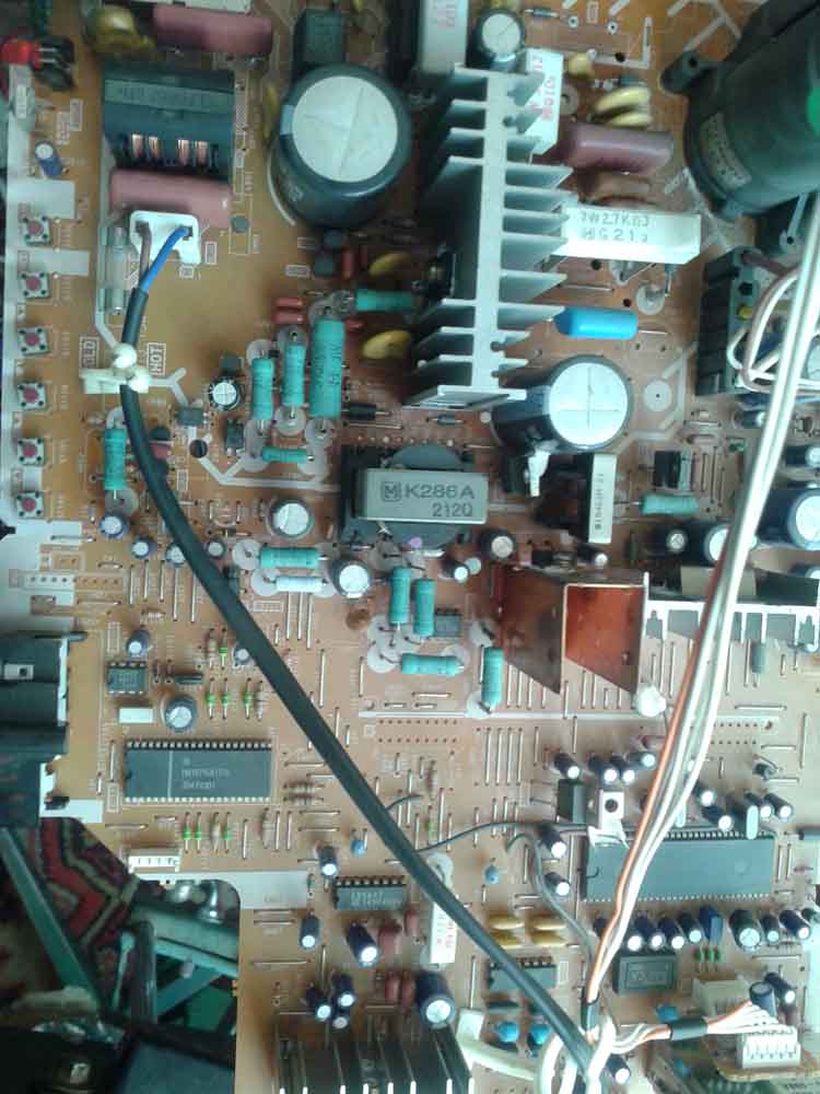

aleksandr_1703
Подскажите, какой шим БП в данной схеме U101, спецификации к схеме нет.
Выгорел, не могу опознать. |
ДядяЮра
Сообщения: 4168
aleksandr_1703, Подскажем, если напишешь какой PSU стоит. |
aleksandr_1703
ДядяЮра
Сообщения: 4168
aleksandr_1703, Ну какая Шимка? CM0565R |
