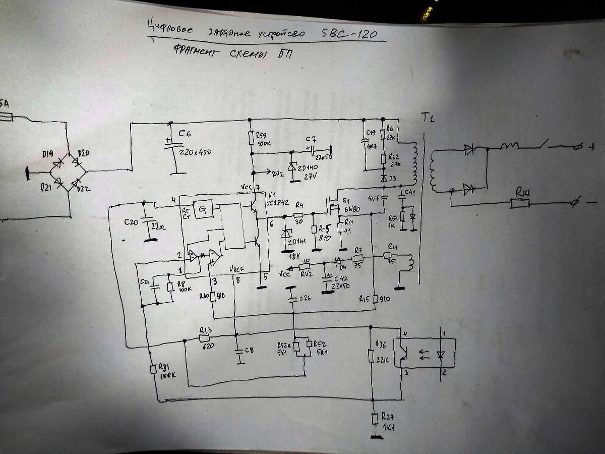

Ищу схему цифрового зарядного устройства SBC-120
Корепанов
Сообщения: 8
Сообщение #1 от 09/01/2011 02:23 цитата
Выгорело несколько элементов
сгорели маркировку даже не определишь

Сообщение #12 от 11/02/2011 18:02 цитата
Пипец а не зарядное...смесь чего то с чем-то...Во первых схема включения 3842 хрен знает что...додумались ШИМ на панельку влепить,..элемент как керамический конденсатор маленький желтенький (в цифровых схемах часто стоит по питанию) так вот стоит он по обозначению на плате как RV 3 звонится накоротко....на двух блоках причем..один правда выгорел немного другой внешне целый..ШИМ3842 релаксирует..на выходе все нагрузки в норме ...менял диод выходной, трансформатор с другого ставил транзистор полевик силовой менял....схему сам бы хрен срисовывал особенно в части регулирования через оптопару на СМД компонентах...В общем стоит ПИК16Ф73..на маленькой платке...подключен через ЛМ324 на оптопару а та уже к 3842...такая замутная зарядка.
ДОБАВЛЕНО 11/02/2011 19:04
Схему бы

Сообщение #14 от 31/01/2012 16:25 цитата
Мне тут принесли зарядку SBC-120 но она у меня месяц валялась ждал когда купят запчасти корпус я оставил на работе и тока сегодня я узнал что это за зарядка ! восстанавливал я её по аналогичным схемам на данном ШИМе было убито (Q1-поставил 6N60, R4-30 Ом, R5-10 кОм, R15-810 Ом, R11-кажись 1 Ом желательно ставить керамику по мощнее из за него всё и слетело !!!!,ШИМ диоды и стабилитрон(1N4746) поставил как были до них ! первый пуск после ремонта удачный ,тока поставил слабенький R11 на 2-х амперах поработал резак нагрелся -решено ставить керамический! Решил сегодня поискать схему и наткнулся на ваш форум и решил помочь страждущим и пишу я вам с раскрученной зарядкой и вспоминаю что я туда воткнул!

Сообщение #18 от 01/02/2019 03:56 цитата
Altele писал:
Схему бы
 Размер файла:  750.89 КБ
 Просмотрено:  3382 раз(а)
