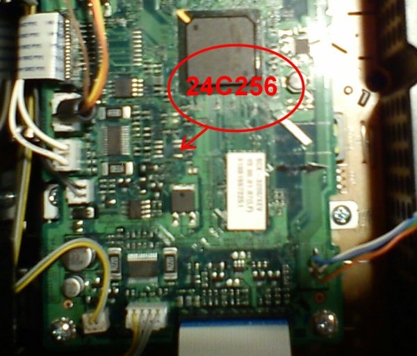

Нужна схема МФУ Samsung SCX-3200 или её фрагмент
Выпаивал микросхему и по неосторожности оборвал дорожку, 6-я нога U17 24c256 , это сигнал SCL на память.
 Размер файла:  118.96 КБ
 Просмотрено:  431 раз(а)
Сообщения: 15978
Сообщение #2 от 29/05/2011 12:24 цитата
эта линия идёт к чипу и боюсь,что вам врят-ли удастся снять чип и припаяься к одной из него ног
единственый выход в вашей ситуации брать микроскоп и паяться к пистону,который находиться под контактной площадкой,которую вы снесли

Мож там в обвязке что либо стоит на плате?
Сообщения: 15978
Сообщение #4 от 29/05/2011 18:08 цитата
может стоять резик на +5 вольт,а так же между входом scl и чипом иногда ставят резик до 100ом
ДОБАВЛЕНО 29/05/2011 19:10
полюбому придётся вызванивать от отрванной дороги
