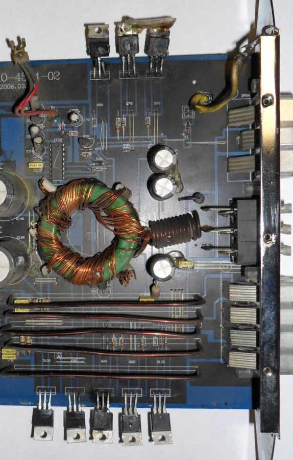

Ищу схему или номиналы транзисторов автоусилителя CAAD-4560. Выгорели в уголь...
  SAM_1512.jpg  80.39 КБ  Скачано: 806 раз(а)

А так не разобраться,без схемы.Вот скока усилков прошло через мои руки,таки ни на один не искал схему все делал по интуиции.А ежели не найдешь,то тогда как? Вид у него как будто к 24в подключили. В основном ключевые преобразователя построены на IRFZ44 вот от этого и пляши,но я бы проверил оконечник для начала.

Да, все верно, уже разобрался. По три штуки в параллель... Оконечник живой.

Да,правильно,а нижние два слева диоды по вторичке.Проверь все тщательно,потом подключай,я сначала подключаю через автомобильную лампу Н4 через обе нити последовательно.Холостой ход не более 200-300mA.

При таком катаклизме я бы обязательно обратил внимание на всякую мелкоту между 494-й и полевиками.
ДОБАВЛЕНО 31/12/2011 00:39
Схема думаю эта поможет для ориентировки

Спасибо, ребята! классно! Навскидку очень похож. Биполярники в питателе тоже умерли, но это уже не сегодня...
