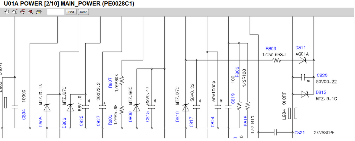

TOSHIBA 32WL65R
БП-V28A00000401
после грозы
STRW6765-заменил на STRW6753(аналог помощнее)
дежурку запустил
STR-Z4569-заказал
F802-заменил
умерли стабилитроны
D805,D806,D809,D810,D812
помогите пожалуйста схемкой
номиналы плохо читаемы
остальную обвязку прозвонил- как бы в норме
буду рад советам по существу
может есть еше (подводные камни)
а то шим не дешевый
заране благодарен!

Юрий Демский,
D805-9.1v
D806-27v
D809-36v
D810-27v
D812-9.1v
  БП.png  148.55 КБ  Скачано: 890 раз(а)
