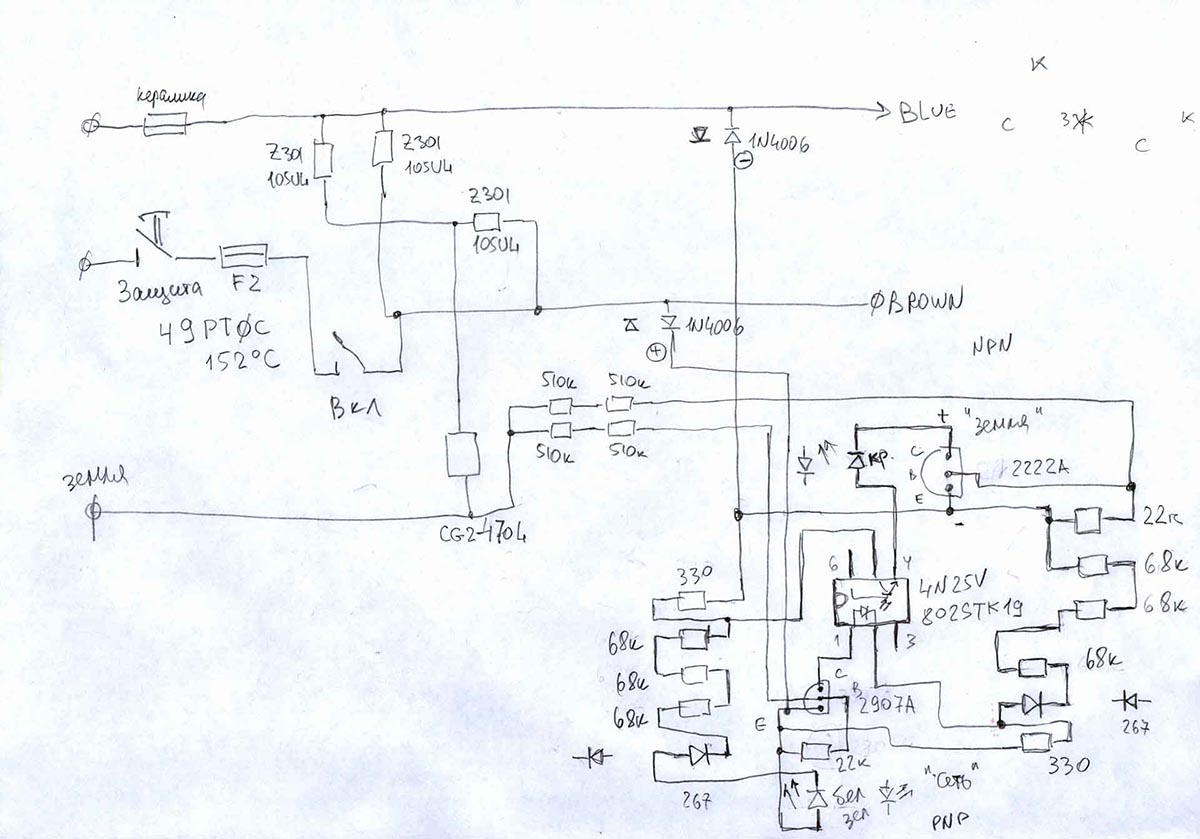

Ищу схему сетевого фильтра Surge arrest e10

Ищу схему сетевого фильтра Surge arrest e10 фирмы APC.

Сообщение #3 от 05/08/2013 10:44 цитата
ramuses, а что в этом фильтре такого страшного? По моему они не сложнее электрического фонарика. Супрессоры, дроссель, предохранитель. Предохранитель изредка бывает с электроникой.

Сообщение #4 от 09/11/2015 20:22 цитата
Lenchik писал:
Только не в случае с APC, тут все по-взрослому.
  APC SURGE ARREST.jpg  124.89 КБ  Скачано: 835 раз(а)
