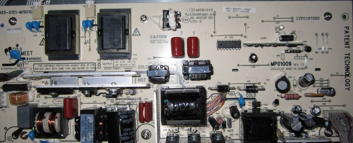

Сообщение #1 от 08/09/2013 13:31 цитата
Ищу схему PSU & INVERTOR: MP01009
L6562
AS358M
SG3525AN
  2013-09-08_192249.jpg  157.57 КБ  Скачано: 465 раз(а)

Сообщение #2 от 08/09/2013 13:47 цитата
Чем не нравится?Если не вкл.-существует эффективная доработка.
Сибиряк
Сообщения: 410
Сибиряк
Сообщение #3 от 08/09/2013 14:07 цитата
semvictor, Доработку видел. Но сей девайс грозовой. Был вообше мертвый. Заменил пробитый qv2 - питание пошло, а вот инвертор работать не хочет

Сообщение #4 от 08/09/2013 14:18 цитата
Эта плата применяется в Mystery,а они.несмотря на авторизацию,схему не дали до сих пор(только доработку).А тебе она никак не помогла?
Сибиряк
Сообщения: 410
Сибиряк
Сообщение #5 от 08/09/2013 15:04 цитата
И в Мистери и Самсунгах, и ещё в каком то, а схемы нет. Я не думаю, что надо начинать с доработки... Надо вначале разобраться с питанием инвертора. А без схемы у меня уже что то мозг кипит...

Сообщение #6 от 08/09/2013 15:09 цитата
Питание и по плате можно посмотреть...А мне доработка всегда помогала-проблема всегда была чисто с включением инвертора.

Сообщение #7 от 08/09/2013 17:24 цитата
Вот здесь она есть ... и тут его чинили

Сообщение #11 от 08/09/2013 18:47 цитата
RAMMER, "Вот здесь " был. Нет прав для скачивания,увы! "тут его чинили" - эту тему читал, но это несколько не то...

Сообщение #17 от 09/09/2013 15:16 цитата
semvictor, Доработка у меня уже была. Правда немного в другом виде.Спасибо! RAMMER, Пытался скачать, но что то у меня антивирь не дает туда заходить... Если там была схема и на четырех листах формата PDF, то тоже есть Спасибо! А телек пока отдыхает... Гроза в начале сентября... Для наших мест это полная аномалия! Так что пока не только рабочий стол занят, но и ходить негде.
