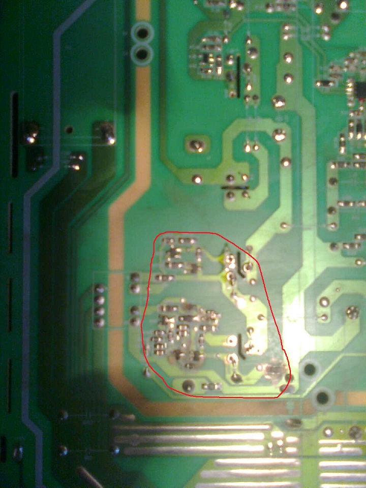

Принесли в ремонт,после грозы,плату 40-L182C0-PWE1XG.Погорели резисторы,конденсаторы,транзисторы не видно номиналов.может у кого есть схема,пожалуйста, кинте в личьку.

Может у кого есть плата,сделайте фото участка обведённого красным.
  Фото0036.jpg  179.35 КБ  Скачано: 403 раз(а)

Thomson T40c11dhu, шасси 40-mt10L1-mag2x6.
ИП + инвертор на одной плате 40-L182c0-pwe1xg.Нужны номиналы RD5;RD17;RD45;QD3;QD4;QD9.
Nik
Сообщения: 421
Сообщение #4 от 06/12/2013 18:53 цитата
RD5 1k
RD17 2k
RD45 220R
QD3 S4160T
QD4 S5160T
QD9 S5160T
