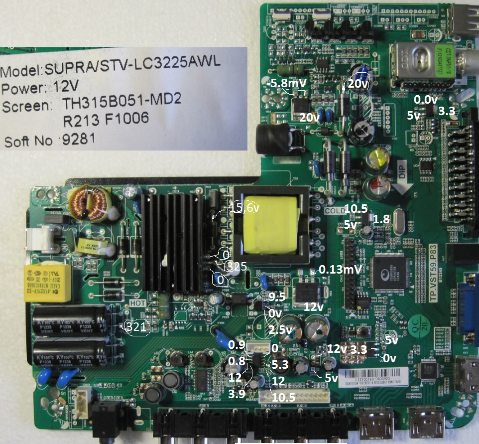

поступила с проблемой нет изо., звук есть
просажено напряжение 24v на контр. точке -19v
греется проц (долго палец не держит), и тюнер (без антенны) подозрительно горячий
12v присутствует
3,3v есть
5v есть на контр точках
поскольку модификаций данного аппарата множество - ищу схему именно на этот майн
PS советы приветствуются

megastrong, Что на стабах?В теме этого нет.Питание на матрицу есть?Схемы найдешь в Китае у производителя(если даст).У этой модели всего 2 варианта...причем с одной и той же матрицей.

Сообщение #4 от 20/08/2014 19:07 цитата
semvictor писал:
Вот что намерял...
 Размер файла:  384.9 КБ
 Просмотрено:  416 раз(а)

Сообщение #6 от 21/08/2014 18:15 цитата
эхххх.....пора....
не получается.... все напряги согласно схеме и контрольным точкам совпадают...
питание на t-con есть. по шлейфам до подсветки 20v доходит
дежурка есть, с панели и с пульта включается /лампочка в зелень
проц греется -мой vichy показывает 60град.... тактильно- имхо -больше
... подозрение на порц, но что -то сдерживает сдувать его....
помогите пожалуйста.

РЕШЕНО
в очередной раз улыбнуло качество сборки "дяди Ляо"
проблема оказалась в шлейфе идущему с майн на линейку светодиодов
восстановил ... на прогоне
