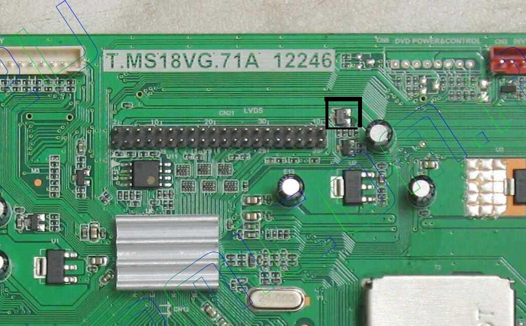

Добрый день!
Шасси T.MS18VG.71A
Телевизор supra stv-lc3265fl. Был принесен на ремонт, при разборке обнаружилось что сгорел транзистор на T.MS18VG.71A . Никак не могу его идентифицировать. Схему не нашел. Поэтому прошу о помощи дорогие форумчане.

Это полевик 3401(3407)...Ключ питания матрицы.
