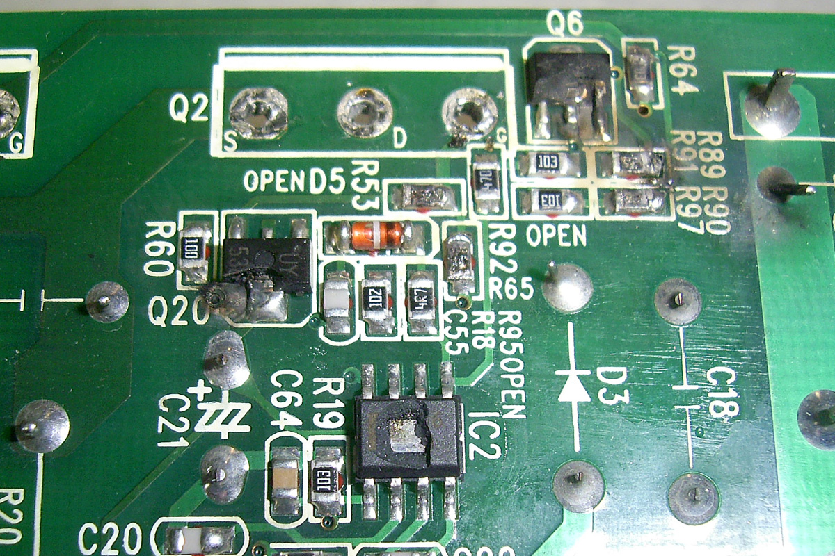

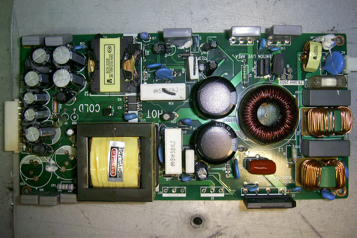

Сообщение #5 от 06/07/2015 18:52 цитата
Вот внешний вид блока питания и взорвавшиеся детальки. Также вышли из строя полевые ключи.
ДОБАВЛЕНО 06/07/2015 19:57
Идентифицировать состав не получится по причине взрыва...
Силовые ключи 17N890C3

Сообщение #6 от 06/07/2015 22:38 цитата
wildcat-lg писал:
IC2 NCP1217 Q2;Q17 17N80C3
Упрощённая схема
да и имя у этого БП имеется PWL3708B , а зная имя схема ищется за минуту ...

Сообщение #7 от 07/07/2015 10:44 цитата
Ну, девятка в названии ключа- опечатка... Извините. А название самого блока таки нашёл, мелкими буковками вытравлено с края платы возле разъёма Р2.
Надо полагать- это его имя: 40-L3712B-PWH2X, что снова-таки не то, что Вы подсказали. Спасибо за науку, попробую найти по имени. Честно говоря, искал надпись белой краской, а на эти циферки не обратил внимания.. Огромное спасибо! Не судите строго)))

Сообщение #8 от 07/07/2015 18:54 цитата
wildcat-lg писал:
да уж , тяжело быть деревянным , лучше быть стальным ...
wildcat-lg , держи схему своего БП --- PWL3712B и попробуй найти хотя бы пару , тройку отличий в районе твоей выгоревшей IC2 от PWL3708B ...

Сообщение #10 от 18/08/2015 18:42 цитата
Доброго здоровья, строгие учителя! А отличия таки есть, но как ни странно, подошла больше мне первая схема. На схеме 3712 нет выгоревшего на плате транзистора Q6: SB1132T
А на схеме вроде-бы "не родного" 3708, этот транзистор есть! Нарисован отдельно в районе входных цепей.
Всем большое спасибо!
