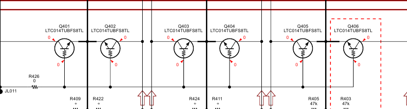

Добрый день . В общем хотели снять магнитолу но не получилось поломали плату отнес мастеру а он сказал найди схему я подчиню Помогите

Мастера поменяй.Если он самостоятельно схему найти не может,какой прок от такого "мастера"?

подмигивание Всем привет. В продолжении этой темы добавлю, вчера принесли точно такую же с диагнозом: " перепутали провода и подключили + к входу тюльпанов браво! ". При визуальной проверки ничего как ни странно не "взорвалось" (кондеры и т.д.), но пробитыми оказались 6 транзисторов (Q401-406). Маркировка ни помогла так как написано на нем "1 0" недовольство, огорчение под эти обозначения попадают 8 грубость наименований!

Не хочу флудить, но за спрос денег не берут голливудская улыбка может у кого то есть какие намеки на замену этих транзисторов подшучивать, дразнить

Brigadirka, Посмотри
http://remont-aud.net/load/car_audio/sony_wx_gt80ue_gt80u_gt80ui/72-1-0-58741

Пьем пиво Благодарствую браво!
