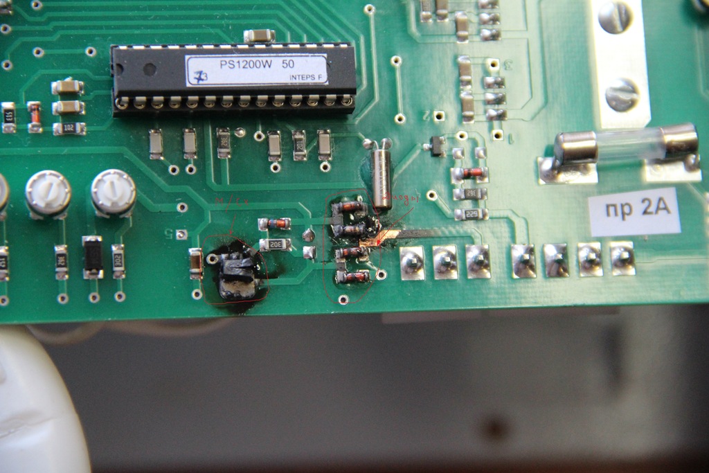

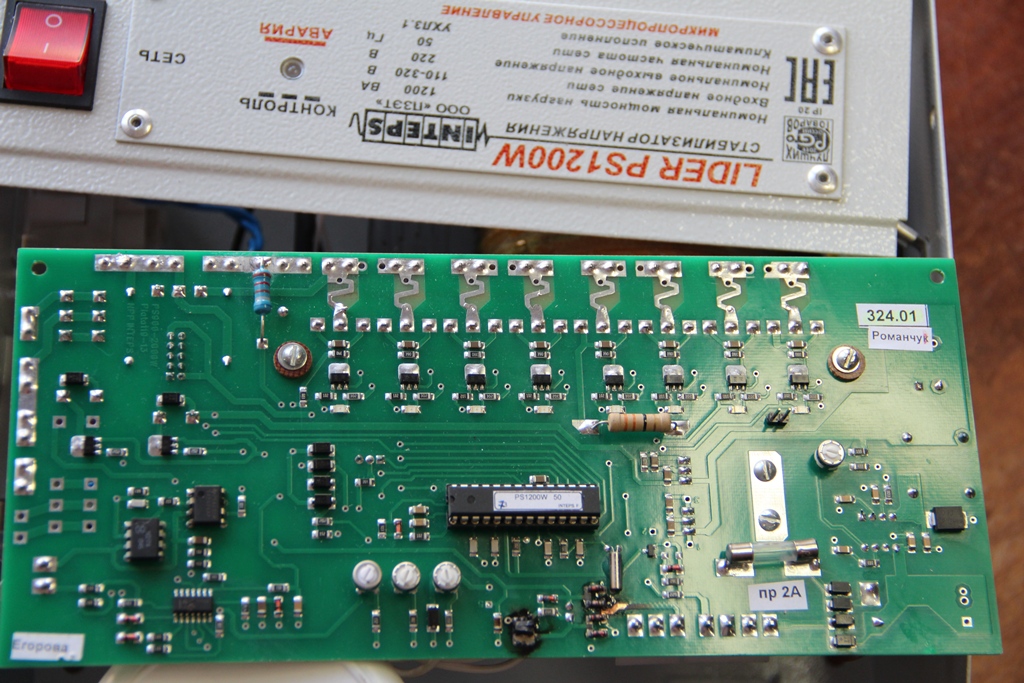

помогите опознать детали: стабилизатор напряжения LIDER PS1200W
сгорели детали не могу опознать, , вот фото :
первая микросхема LM2902 или 7902 14 ножек , вторая три ноги, на плате есть подобные обозначены W41 \bh но не факт что такая же, ну и диоды выгорели так что и цвета не видно , обвел красным на фото , помогите у кого есть такое чудо техники

BAV103 и одиночный скорее всего SS14 если у переменного сопротивления стоит ss14, то тогда это обычный выпрямительный диод.
