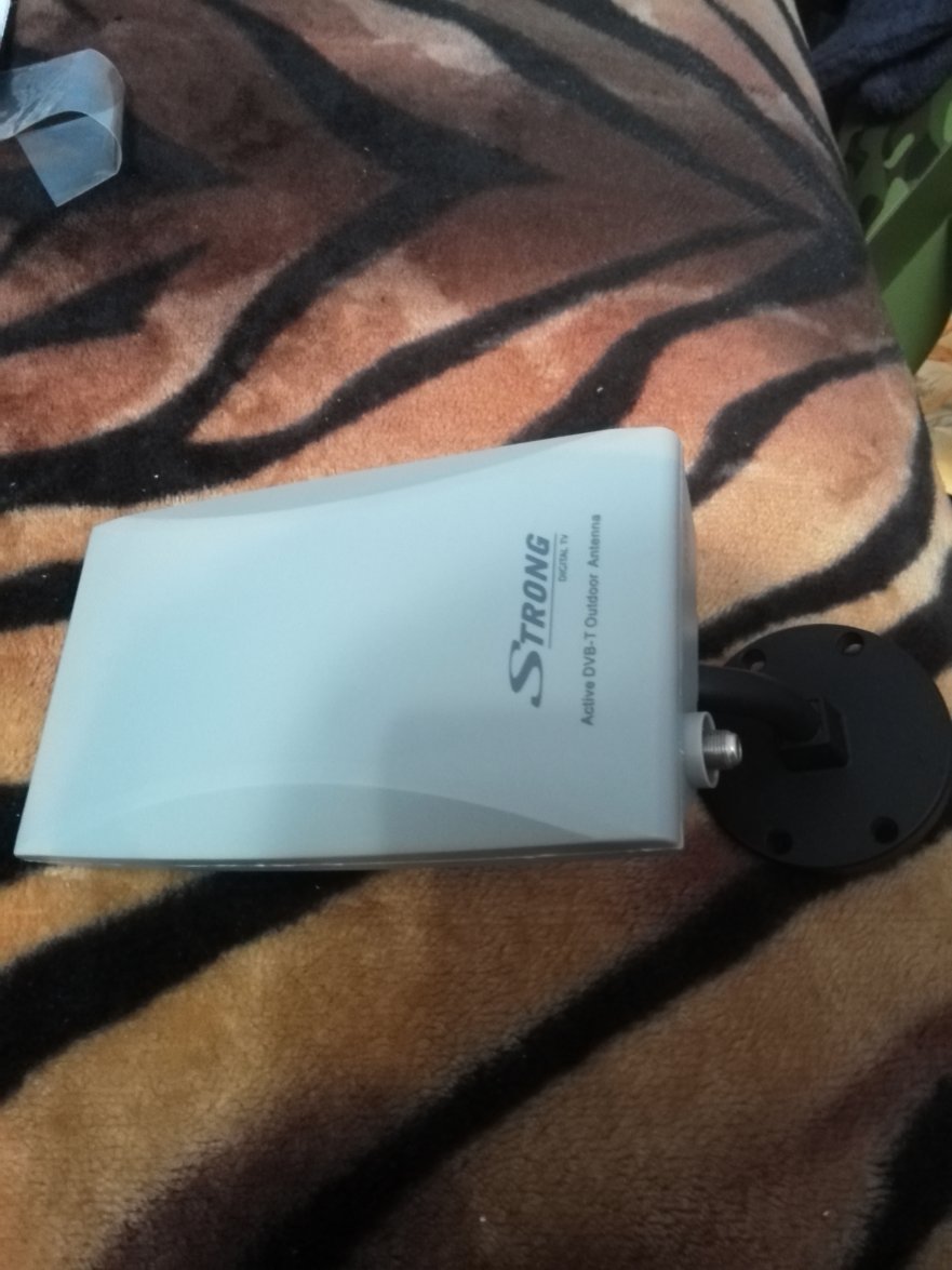

Здравствуйте! Ищу схему антенного усилителя антенны Strong srt ant 15
. Или может кто знает какая там стоит микросхема? На ней написано 2H7, шесть ножек. Усилитель не работает, потребляет 160 ма, поднимал ножку по питанию, потребление стало 26 ма. Буду благодарен за любую информацию.

alexandro7, А фото самой микрухи можешь сфоткать отдельно ? 2 нога на корпусе у твоей микрухи находится ? что то XC6103D338MR-G или эта http://archive.espec.ws/section1065/file32740.html

eduard2. 6 нога питание. Если считать по маркировке Попробую нарисовать и .сфотографировать.
