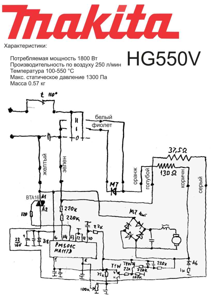

схема фен строительный MAKITA HG550V
degau55
Сообщение #1 от 05/01/2016 23:51 цитата
Сам долго искал- ктото выложил=поправил чуток
  1Makita HG550V схема.jpg  66.83 КБ  Скачано: 4040 раз(а)

Спасибо за схему, сам долго искал. Скажите а конденсаторы какие? Особенно который идет от моста к двигателю. У меня он выгорел полностью.
