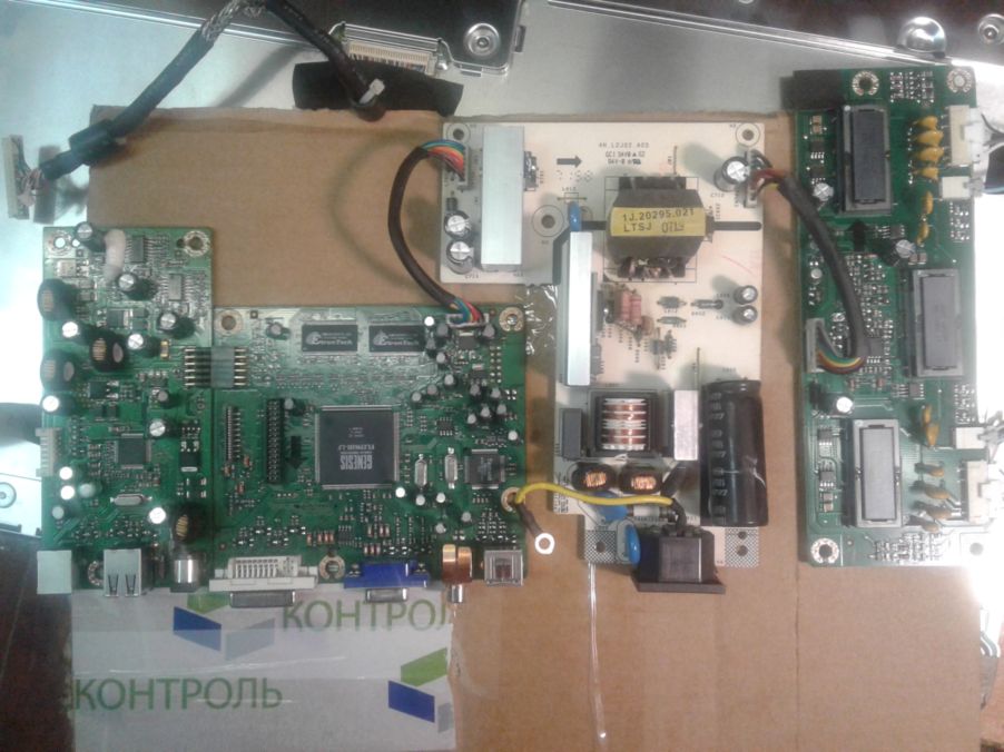

Состав: матрица LG LM201W01
процессор Genesis FLI5961H-LF
SPI flash MX25L4005AMC
eeprom AT24C16B
Дефект: не включается. Напряжение БП (порядка 18В) доходит до нескольких силовых ключей на модуле вторичных питаний и далее никуда. Нет дежурного питания. Где и как оно формируется без схемы не понятно. Явно короткозамкнутых элементов не выявлено.
  20160614_113922.jpg  70.35 КБ  Скачано: 315 раз(а)
  20160614_113859.jpg  97.82 КБ  Скачано: 296 раз(а)

На майне должны по сути формироваться, 5v приходит на майн? с бп у тебя только 18 есть?
Майн какой? напиши
Фотки давай?
Майн какой? напиши
Фотки давай?
Да, есть только 18в на бп. Это напряжение проходит транзитом через майн на другую плату с кучей ключей, где и теряется. Фото начинки аппарата я разместил. На майне маркировка 4H.L2J01.A04.
Мне бы схемку... Дальше будет легче.

С помощью старших товарищей (а именно, пользователя candyman) был найден оборванный резистор 2,7 ком под каплей герметика на плате вторичных питаний. Фото прилагаю.
  20160711_125550.jpg  133.63 КБ  Скачано: 413 раз(а)
