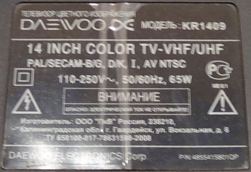

Нужна схема телевизора Daewoo KR1409. Собствено не схема а какая микросхема стоит в УНЧ (12 pin). Пришел без УНЧ.
Состав
Б/П Китай на D1710, проц TOSHBA-HAY-52 (8891CSG7809), кадр-LA78040
ДОБАВЛЕНО 02/10/2016 22:27
Лейб
http://archive.espec.ws/section415/file19560.html
AN7522N (AN17821A/CD7522CS) голливудская улыбка

Linda, дай фото ШАССИ с обратной стороны Есть еще , УНЧ AN7512 Там выв 7- земля , 1выв- Vcc
