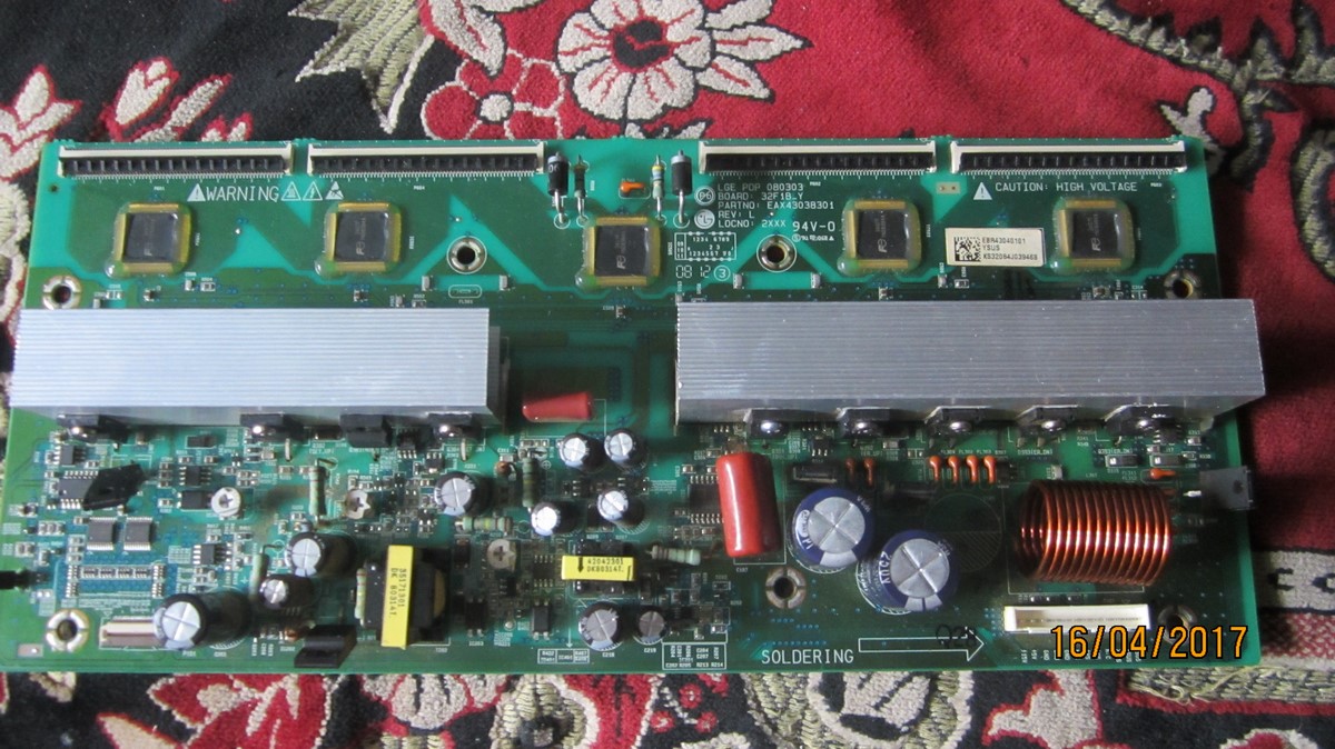

MAIN BOARD DPP-32F1BMB История токая. Принесли ТВ DAEWOO бумажка с названием модели оторвана. Моргает зелёный светодиод. Мене сказали что его уже пытались сделать. Вообщем разобрал ТВ, оказалось в блоке питания в первичке пробит полевик, их там два, заменил оба ТВ не включился , поменял шим контроллер, ТВ не включился, отсоеденил шлейф от EBR43040101 ТВ включился, появился звук. Открутил EBR43040101 а там все транзисторы перепаханы, половино в кз. Что интересно в блоке питания паяно только два кондёра а в EBR43040101 хорошо порылись, хотя похоже дело было только в полевике блока питания. Вот мене и нужна схема а то не понятно те ли там стоят транзисторы и на своих ли местах?
