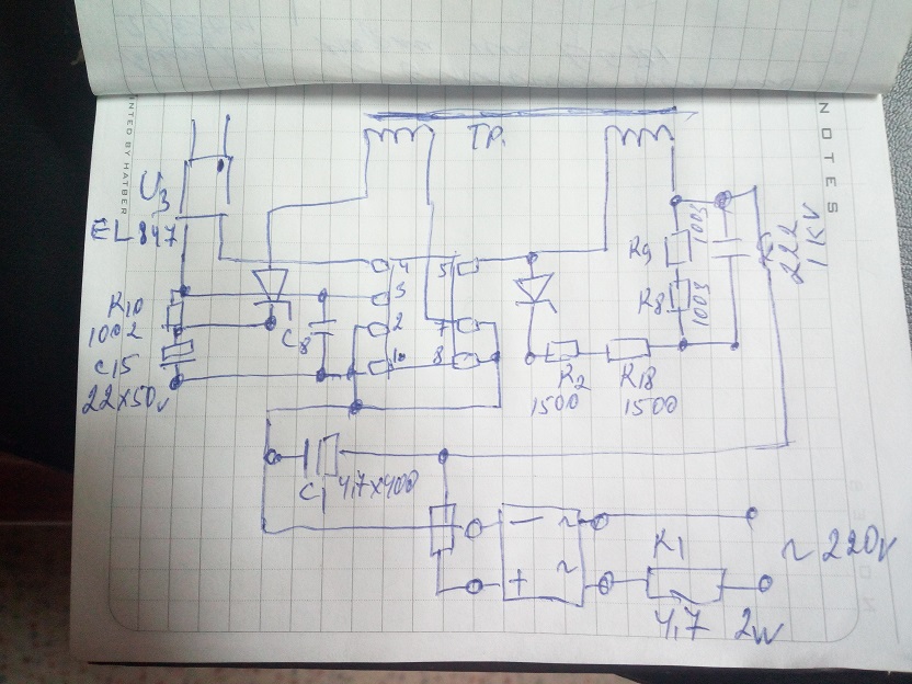

Ищу схему сабвуфера Monitor MSW-10 помогите опознать микруху
chumovoy
Сообщения: 8
Сообщение #1 от 15/03/2018 15:22 цитата
Не включается питание. На плате импульсного блока взорвалась микросхема в корпусе DIP-8P. Оптрон обратной связи подключён напрямую к 3-й и 4-й ноге микрухи. Питание с дополнительной обмотки трансформатора через стабилитрон и резистор к 3-й ноге микрухи. К 4-й кроме оптрона ничего не подключается. Похоже на по подключению на LNK 302-306. Может кто подскажет что за микросхема применяется.Решено-поставил LNK364PN-все работает
схему срисовал с печатки
