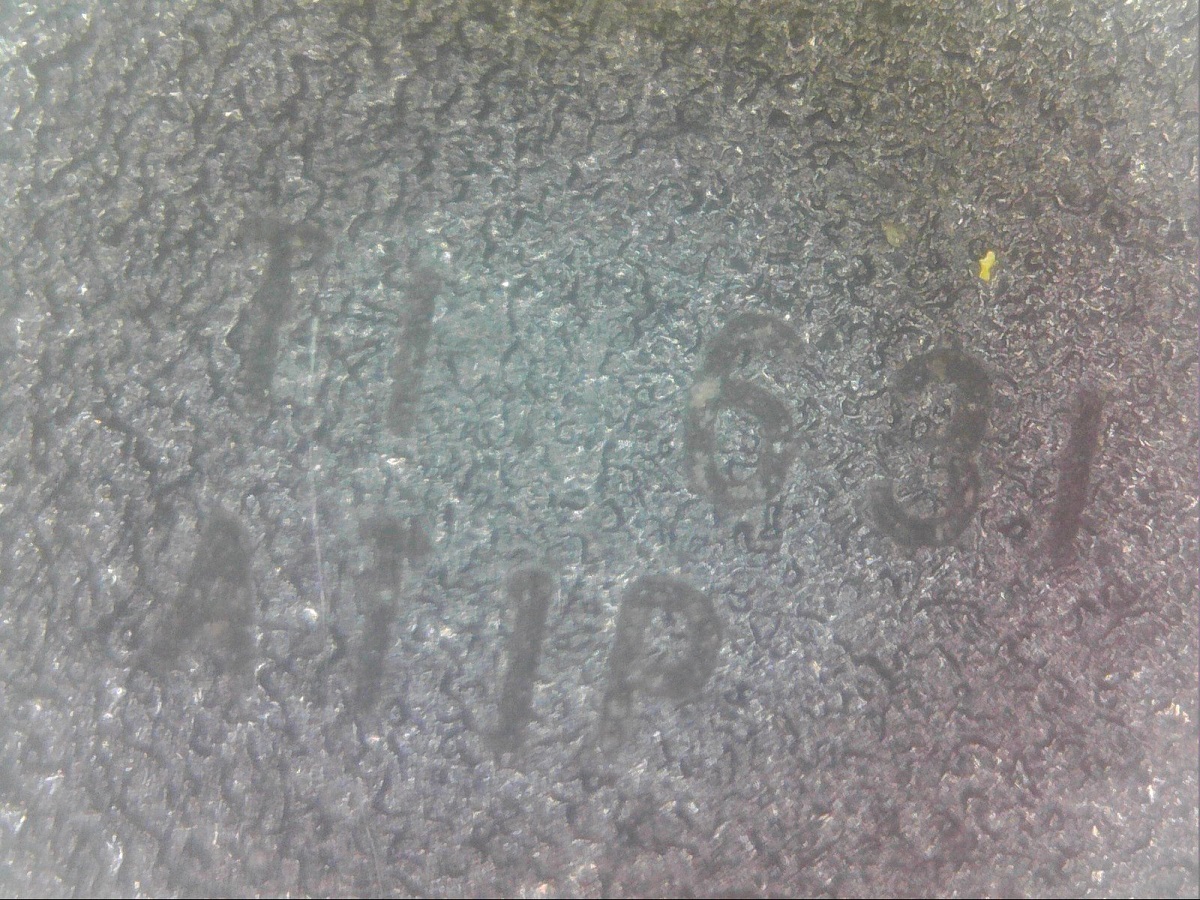

Нет подсветки. Определился, что не работает PCF на ШИМ-контроллере 3S111
Sedoi56
Сообщения: 481
Сообщение #2 от 13/06/2018 03:25 цитата
Пришлось разрисовать практически всю схему блока питания, после чего я понял, что это обычный иимпульсный БП, управляемый ШИМ-контроллером 3S111 и никакого PCF здесь нет. Напряжение на разъеме подключения гирлянд +170 вольт, что говорит о том, что неисправен один из LED, а БП работает на холостом ходу. Тему прошу удалить. Прошу извинить, что ввел уважаемых коллег в заблуждение.
