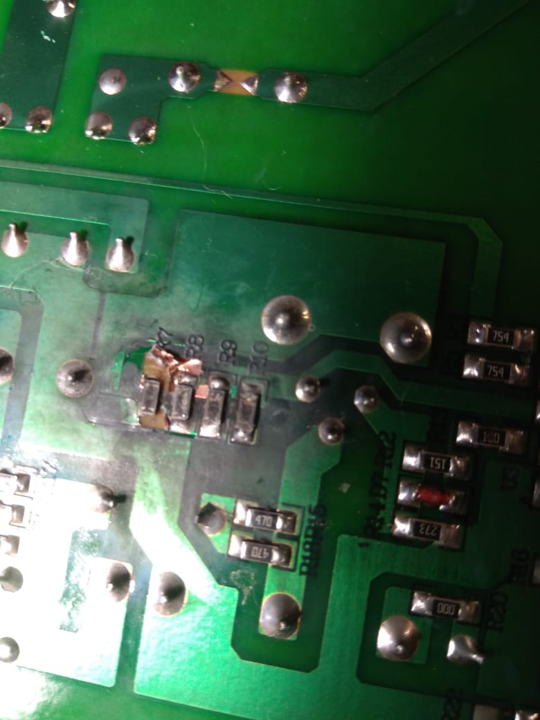

В ресивере GS HD 9305 в блоке питания FP11S001 выгорели смд резисторы R7.R8.R9.R10. Прошу кто может напишите их номиналы. Схему этого блока питания не могу найти в инете(((

Поставил 2.2 Ом .Всем спасибо !

Африка, доброго времени суток. На данном форуме не видно схемы блока питания, которую запрашивал по ресиверу HD 9305. У меня точно такая же проблема. Выгорели резисторы R7,R8,R9,R10. Можно схему где-нибудь увидеть или скачать? На второй странице написано 2,2К. Все четыре в параллель? У меня и дорожки немного отгорели, блин.
ДОБАВЛЕНО 05/12/2021 23:49
2.2 Ом

Matvej70, смотри журнал РиС 2018 6 номер.
