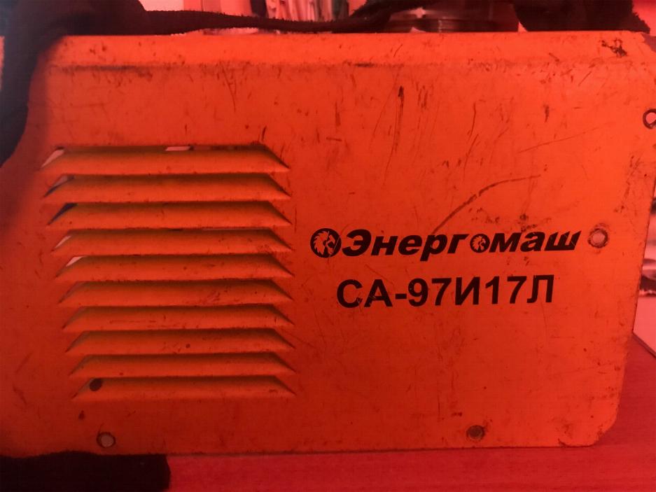

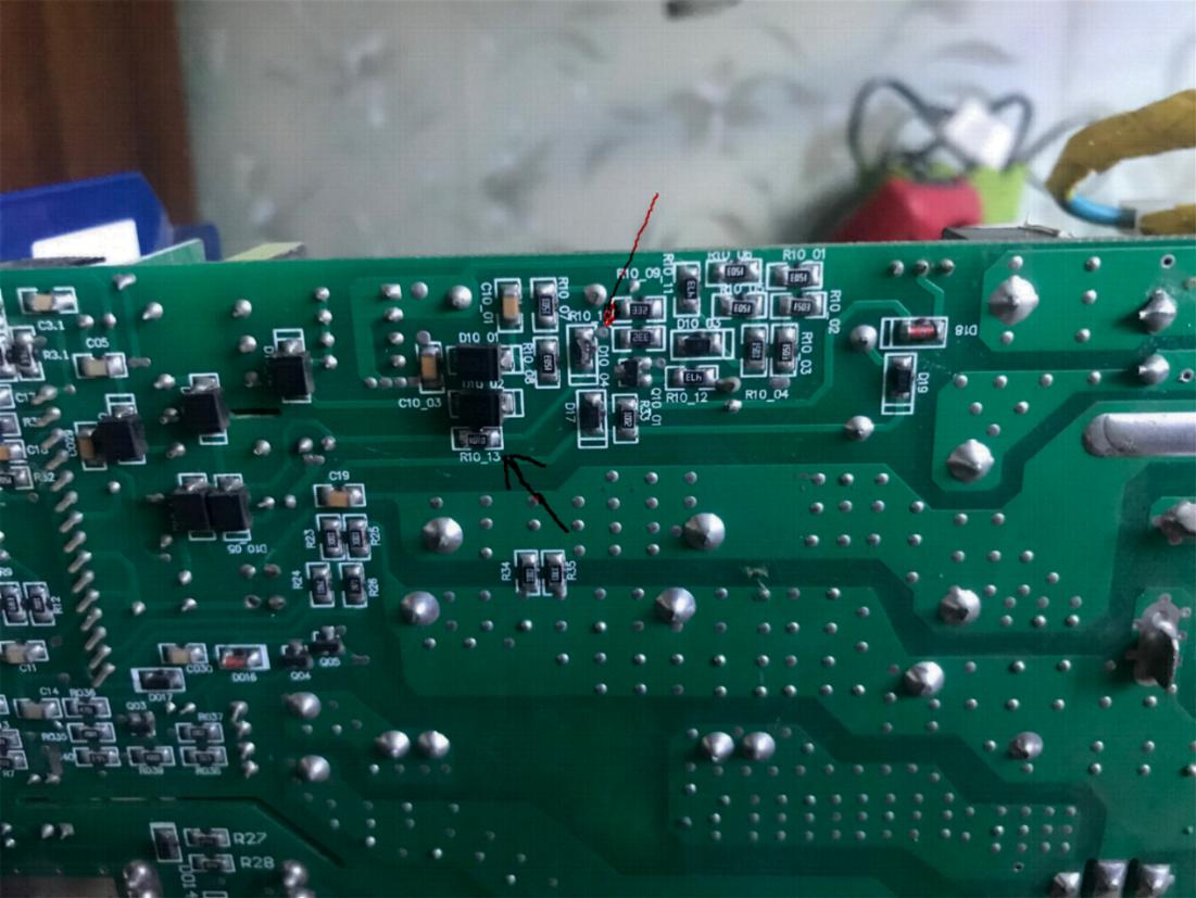

Нужна схема СА-97И17Л - Энергомаш или опознать выгоревшие детали, на фото обозначены стрелками.

Судя по фото,ШИМ-Viper22A.Скачать схему Ресанты на этом ШИМ и определиться со сгоревшими резисторами.

Странно, гугл нашел искомую схему просто мгновенно http://radio-uchebnik.ru/shem/50-invertory-svarochnye/1774-svarochnyj-istochnik-energomash-sa-97i14n

БЕЗЫМЯННЫЙ, Большое спасибо! Я не смог найти. Это точно она.
