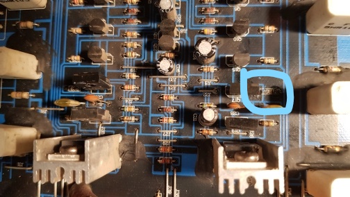

Здравствуйте уважаемые форумчане. Нужен дамп для холодильника Indesit PBAA34V. Холодильник с клапаном. Не работал вентилятор в холодильной камере и хозяин взялся сам отремонтировать, даже не вынув вилку из розетки.
Итог : выгоревший симистор по вентилятору, диод, перегоревшие дорожки, сгоревший стабилизатор 3,3В на субмодуле. БП в порядке. Всё заменено, но проц оказался мёртв. На электролите субмодуля 68 Ом. Ничто не светится и не работает.
Думаю купить новый процессор, но вот , с прошивкой получилась накладка.
Процессор SP101655 CFUE 3L31R. Я так понимаю - это MC9S08GB60.
Бирка в холодильнике : 34618230100____s/n102011235
Наклейка на модуле : 16200227502 ID: 1000168 SW:132 FT 1102
Буду благодарен за любую помощ. |

VovikBeliy, Цитата: | Нужен дамп для холодильника Indesit PBAA34V | А этот раздел тогда здесь причем? Вам нужно было создать тему в разделе'' Прошивки'' Цитата: |
Процессор SP101655 CFUE 3L31R. Я так понимаю - это MC9S08GB60. | Правильно понимаете, так проц должен быть прошит под вашу модель хол.что Вы собираетесь сами прошивать проц? помимо этого нужно еще модуль проверь на стенде
ЗЫ ИМХО обратитесь в СЦ |

Да. Буду прошивать сам, как, собственно, и всегда это делал. USBDM программатором. И,да, сам .Без каких бы то ни было стендов буду проверять. Мой стенд - это данный холодильник. Велосипед изобретать не буду.
Вопрос был задан по дампу на агрегат.
