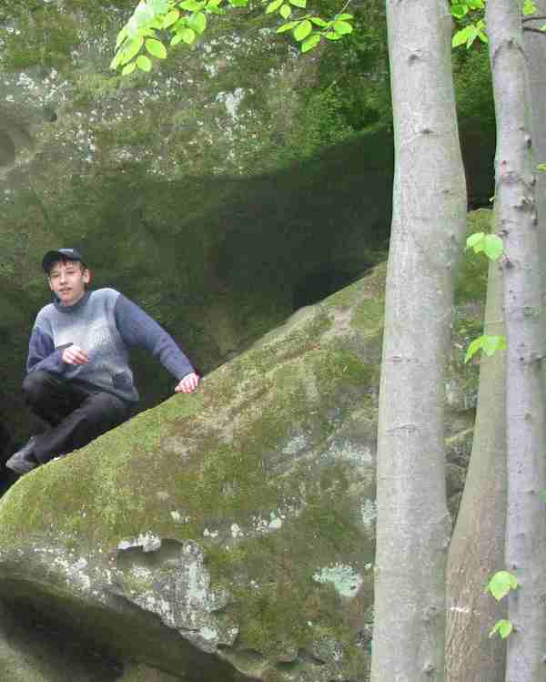

ЛИЦА ESpec - фотогалерея участников Форума
  Список форумов » Новости, обьявления, важные темы
На страницу Пред.  1, 2, 3 ... ... 5, 6, 7 ... 9, 10, 11  След.
R2
Мир дружба жвачка
Сообщения: 1293
R2
Сообщение #21 От 03/08/2008 22:55 цитата
m.ix
Master Mixa
Сообщения: 1972+
m.ix
Сообщение #22 От 12/08/2008 20:18 цитата
m.ix
Master Mixa
Сообщения: 1972+
m.ix
Сообщение #23 От 12/08/2008 20:54 цитата
БУНЯ, Совершил срочный крюк и была возможность у нас встретиться у Белорусского вокзала.
http://photo.stream24.ru/users/mix10/269732/
К сожалению мой фотоальбом не загружает аватарку.
Это то что там
makropulo
Сообщения: 451
makropulo
Сообщение #24 От 28/08/2008 14:36 цитата
А это я со своей Бывшей жинкой
tenon
Сообщения: 935
tenon
Сообщение #25 От 10/10/2008 13:21 цитата
Камчатка
ДОБАВЛЕНО 10/10/2008 22:25
Я уже дома в Приморье
RUSTEM
Связной
Сообщения: 578
Сообщение #26 От 13/10/2008 11:45 цитата
Я с младшей.
tvn1
Сообщения: 1870
tvn1
Сообщение #27 От 18/11/2008 20:11 цитата
А это я, на своём первом свидетельстве о предпринимательстве....
GruVital
Не фанат форума
Сообщения: 4794
GruVital
Сообщение #28 От 22/11/2008 20:38 цитата
Это я!
Александр Юрченко
Сообщения: 84
Сообщение #29 От 04/12/2008 18:55 цитата
Где-то года полтора назад, весной...
Я на работе
Rostyk.07
Сообщения: 2305
Rostyk.07
Сообщение #30 От 11/12/2008 18:28 цитата
Вот это я в лесу 11.05.2007
  Изображение 027.jpg  29.73 КБ  Скачано: 10408 раз(а)
Strike
Сообщения: 3812
Strike
Сообщение #31 От 28/12/2008 10:12 цитата
Предновогодний выход из "подполья" подмигивание
Fotо 2005 г.
Фокс
Сообщения: 2410
Фокс
Сообщение #32 От 02/01/2009 20:56 цитата
йа. одобрение
ДОБАВЛЕНО 02/01/2009 20:57
снова йа !
georgi d
Сообщения: 1161
georgi d
Сообщение #33 От 20/02/2009 11:18 цитата
4 года назат на Афоне-----------------------------------------
m.ix, исправил
После вкусного обеда
zuev-tv
Сообщения: 1385
zuev-tv
Сообщение #34 От 30/04/2009 22:35 цитата
Эх!, скоро опять нарастут смех
kostya67
Сообщения: 238
kostya67
Сообщение #35 От 14/06/2009 18:57 цитата
Пошла эта работа .............. Репа осталась, а тело истощается подмигивание
паровоз
Сообщения: 151
паровоз
Сообщение #36 От 26/07/2009 21:55 цитата
Мы тут для вас нефть копаем шахтёрскими лопатами...
zuev-tv
Сообщения: 1385
zuev-tv
Сообщение #37 От 27/07/2009 11:36 цитата
Стажер "мелкий" научился подавать шант. инструмент улыбка
zuev-tv
Сообщения: 1385
zuev-tv
Сообщение #38 От 16/08/2009 13:24 цитата
Друганы мои
Tokarev777
Сообщения: 117
Tokarev777
Сообщение #39 От 08/09/2009 20:15 цитата
А вот и я.
lexhukcha11
Сообщения: 119
lexhukcha11
Сообщение #40 От 12/11/2009 11:20 цитата
Тоже вывешусь.
На страницу Пред.  1, 2, 3 ... ... 5, 6, 7 ... 9, 10, 11  След.
Другие темы раздела Новости, обьявления, важные темы
