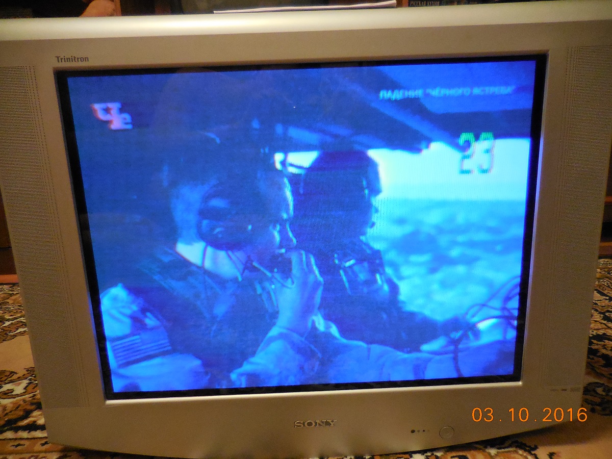

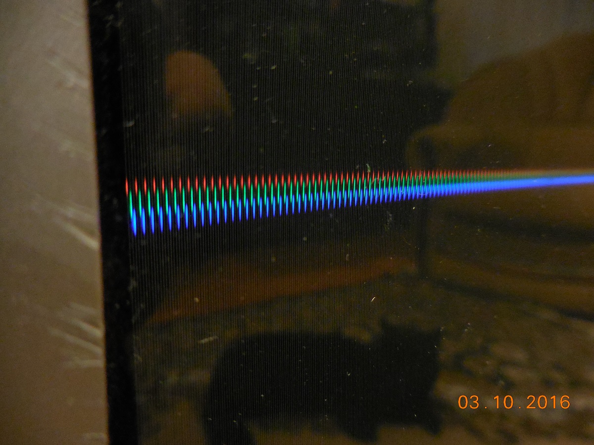

Отдали такой ТВ на разбор, но я его хочу восстановить . Неисправность такая же как у Автора, но у меня РАСТР на весь экран, а не на половину.

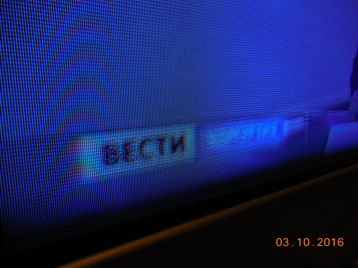

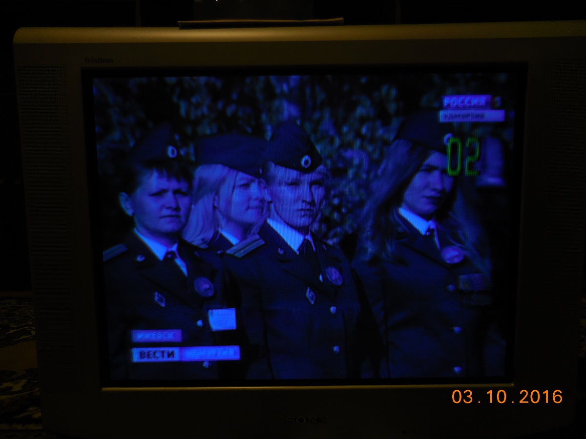

В начале показывал РАСТР на режиме 16:9. Потом нажал на кнопку "Изображение" и он начал показывать. Много синего. Думаете кинескоп сел?

с полудохлым кинескопом изображение не появится,попробуй накал увиличить
