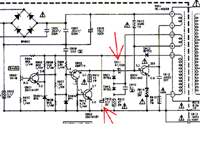

TV Akai CT-2107D не включается из дежурного режима.
Micom - C68230Y
Memory - BF93LC46A
Secam - AN5633K
Video - AN5601K
Sound - TDA1904
Vertical - TA8403K
Tuner - VTSS7H7
HOT - 2SD1555
FBT - CF0341
питание - 2SD1545
смена памяти не помогла. напряжение на q604 б-ов, к-5вльт. на 601 б-5в, э-5в, к-0вольт.

а напруги с блока мерял и ваще по подробней чё делал кроме мерилов на 2 -транзюках. (не тот телик-чтобы сразу память менять-сперва надо напруги мерить,строчка работает или нет если контакты замкнуть на релюхе? да и сетевая кнопка бывает-мозги пудрит.)
force-13
10/12/2009 00:13
А причем здесь память,скорее всего из-за конденсаторов БП в разносе и пробит стабилитрон по 12в.

Строку отключи , проверь БП. Или L904 на всяк случай. Чуть что - сразу шить!

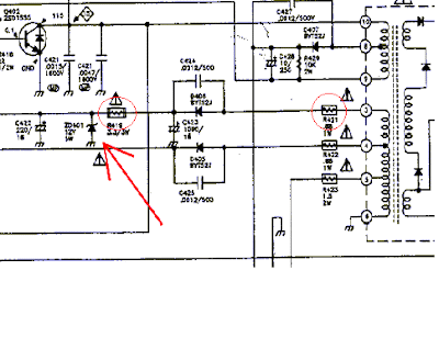

savantik2
23/12/2009 19:06
Эта частая неисправность.
В AKAI CT-2107D, при высыхании кондёров - блок питания
выдает повышенное напряжение на весь телевизор. Поэтому, при
любых ремонтах, желательно проверять конденсаторы в питании
и при необходимости заменить их. В данном случае это
электролитические конденсаторы С911 и С909 по 47мкФ 50 вольт
При повышенном напряжении на сточную развертку, вторичный
источник питания с ТДКСа выдает также завышенные
напряжения. В результате, в этой модели телека стабилитрон
ZD401 (на 12 вольт) выходит из строя - закорачиваетя на корпус.
В цепи выпрямителя стоят два резистора R421 (0,68 Ом) и
R419 (3,3 Ом), какой-то при этом обязательно сгорит. Телевизор
не будет работать, но блок питания будет давать повышенное
напряжение на весь телевизор и может многое погореть.
Вместо стабилитрона ZD401 нельзя ставить КРЕН 7812, так как
при неисправности питания она не выйдет из строя, а будут
выходить другие детали- конденсаторы фильтра питания
строчный развертки, выходной транзистор строчной развертки,
ТДКС и другие детали.
Такая уж схема телевизора, но ее можно доработать, поставив
защитный лавинный диод R2K или R2M по цепи 115 вольт -
питания срочной развертки.
При таком дефекте, если не повезет, то выходит из строя
микросхема кадровой развертки - LA7830, которая питается
напряжением 25 вольт с ТДКСа. Вообще, можно сказать, что
при такой неисправности она почти всегда вылетает.
Ну, а если очень не повезет, то может и выйти из строя сам
процессор на микросхеме AN5601K.

Просто, совпало, Ремонтировал сегодня точно такой же телик, с тойже проблемой, и наткнулся на этот "топик", в моём случае
была замена: R419, ZD401, IC401, и в дабавок поменял даже не измерял С911 и С909 и С917.
Обошлось мне ето в 56 рублей. Всё Пашет.
